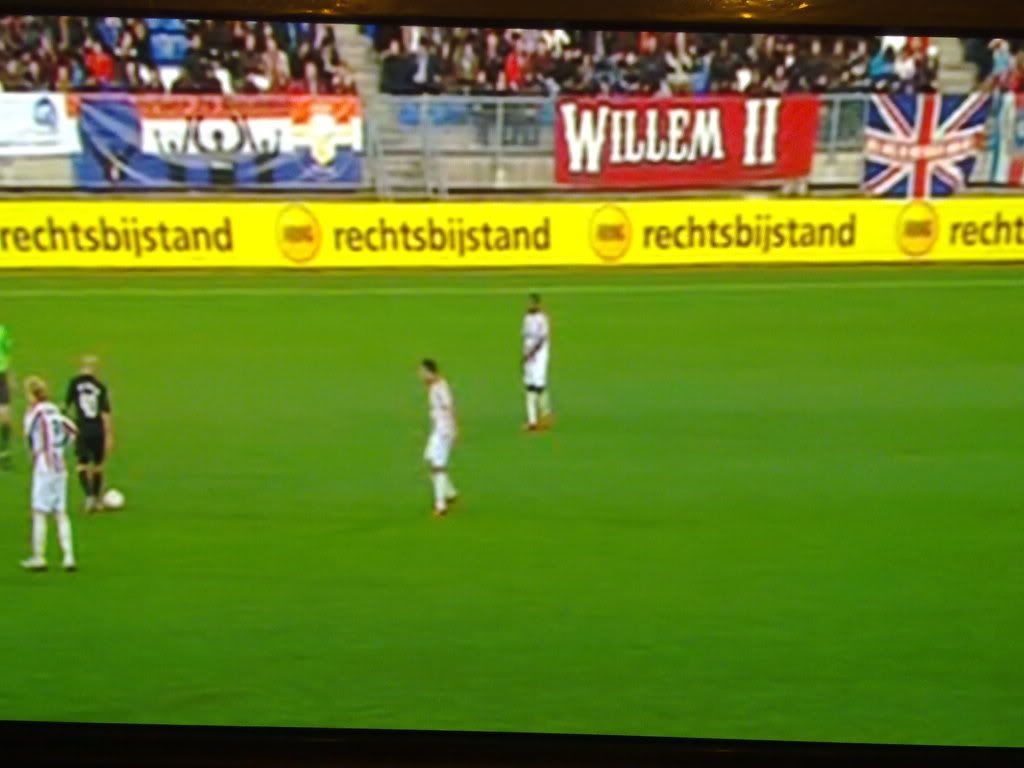

δεν κρατήθηκα και τράβηξα κάποιες φωτό , όχι από dslr πάντως... χαχα , αλλά από ένα n97 mini , με λίγο φωτισμό και πάντα χωρίς πάγωμα , με ASPECT μεγέθυνση 3 , προεπιλογή Cinema με χαμηλωμένες τιμές :
ΣΚΑΙ :
SPORT+

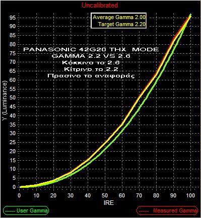

Πολύ καλή ιδέα ο συσχετισμός των αναγραφομένων τιμών gamma του κατασκευαστή με την πραγματικότητα και η παρουσίασή τους σε ένα διάγραμμα (εύκολα κατανοητό και για μη σχετικούς).... :SFGSFGSF:
Για το ΤΗΧ βλέπω την ΕΙΚΟΝΑ 1...
.................................ΕΙΚΟΝΑ 1..................................
...και σε κάποιο mode επαγγελματικής ρύθμισης το...
.................................ΕΙΚΟΝΑ 2..................................
Υπάρχουν διαφορές ανάμεσα στις δύο επαγγελματικές ρυθμίσεις που διατίθενται?
Στην επαγγελματική ρύθμιση που καλιμπράρισες ποιο mode εικόνας επέλεξες (υπάρχει δυνατότητα επιλογής) ??...υποθέτω ότι δεν θα ήταν το ΤΗΧ (μιας και εκεί δεν μεταβάλλεται το gamma βλ. ΕΙΚΟΝΑ 1)
Σχετικά με το τηλεοπτικό, παρατήρησες κάποια διαφορά ανάμεσα στην αρχική ρύθμιση ΤΗΧ και την δεύτερη επαγγελματική??

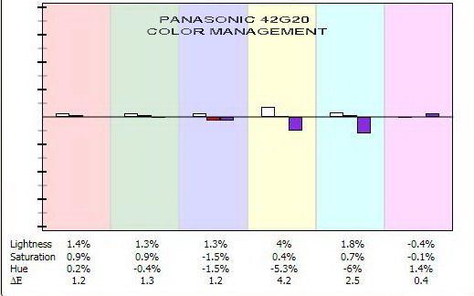

EDIT: Έχει CMS στις επιλογές expert ??
