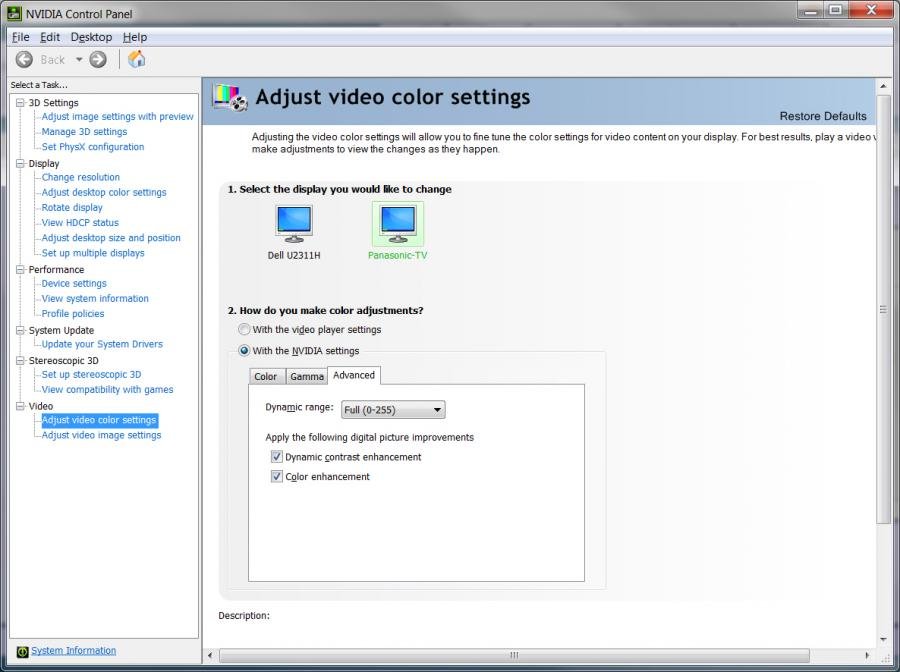

Διαβασα αυτο το (παλιο) θεμα και καταλαβα καποια πραγματα, οχι ομως ολα.
Καταρχην να πω οτι αναφερομαι στην αναπαραγωγη ταινιων, ρωταω δηλαδη πως παιζεται σωστοτερα μια ταινια. Xρησιμοποιω τον madVR renderer (μαζι με LAV pack) στο MPC-HC.
Θα ηθελα λοιπον να ξερω: Η Panasonic G30 46" μου, σε τι color space ενδεικνυται να λειτουργει, οταν παιζω μια ταινια απο το PC μου? Ποιο ειναι το συνιστωμενο, ποιο ειναι το σωστο? Full RGB (0-255) ή το 16-235? Και διαθετει η τηλεοραση καποια επιλογη, καπου στο menu της, που να μπορεις να το ορισεις αυτο?
Απο την καρτα γραφικων μου μπορω να το ορισω, οπως μπορειτε να δειτε και στο screenshot.
Απο την τηλεοραση μπορω ?
ιωάννα αυτό μπορείς να το ρυθμίσεις από την πηγή σου αν μιλάμε για αναπαραγωγή mkv με mpc - lav - madvr. αν κατά τη διάρκεια της αναπαραγωγής δεξί κλικ στον madvr έχει κάπου στις επιλογές της οθόνης pc levels (0-255) και tv levels (16-235). λογικά το 16-235 πρέπει να σου ξεπλένει την εικόνα (γκρι πέπλο) ή όχι???? από την άλλη μεριά με το 0-255 χάνεις σε σκιές του μαύρου ή οχι?????
Το ξερω οτι μπορω να ορισω το color space (ετσι λεγεται?!) ή το dynamic range (μηπως λεγεται ετσι?!) ΚΑΙ απο το nVidia control panel της GTX260 μου (δες screenshot above) αλλα ΚΑΙ απο τα settings του madVR που χρησιμοποιω!
Η τηλεοραση μου ομως τα δεχεται και τα δυο αυτα? Δηλαδη μπορει να αναπαραγει μεχρι και RGB Full (ή αλλιως, Dynamic range 0-255)?
Βασικα, ολο αυτο μου προεκυψε επειδη πηγα να κανω ενα υποτυπωδες "calibration", μια δυο ρυθμισεις ρε παιδι μου με το AVSHD 709 και...ουτε που φαινοταν σχεδον τα patterns :(
Μεσω του madVR στο 0-255 τα επαιζα.
Οταν αλλαξα σε 16-235, τα patterns φανηκα κανονικα.
Ειδα και λιγο απο ταινιες και στα 2 ευρη (dynamic range).
Και με ΤΕΡΑΣΤΙΑ ΕΚΠΛΗΞΗ διαπιστωσα οτι ΧΑΝΩ πληροφορια, δηλαδη υπαρχουν πραγματα στην ταινια που ΔΕΝ φαινονται καθολου, που ΕΞΑΦΑΝΙΖΟΝΤΑΙ, οταν παιζει σε 0-255! Εγω το παρατηρησα σε σκοτεινες σκηνες, αλλα μαλλον συμβαινει το ιδιο και σε πολυ φωτεινες σκηνες!
Μετα το εβαλα στο 16-235. Μιλαω παντα ΚΑΙ για το nvidia control panel ΚΑΙ για τον madVR. Σε αυτο το ευρος, οτι ειναι να φανει στην ταινια, φαινεται! Δεν χανεται, δεν εξαφανιζεται τιποτα. Φαινεται ομως διαφορετικα...
ΔΕΝ ξερω αν το 16-235 "ξεπλενει" ή αν το 0-255 "καιει".
Δεν ξερω ποιο ειναι το σωστο! Ποιο συνισταται!
Γι' αυτο λεω απλα: ειναι διαφορετικα.
Πεστε μου εσεις παρακαλω ποιο ειναι το σωστο! Με καποια συγχρονα links και με αποψεις.
Υσ: ΟΛΑ τα παραπανω τα βλεπω παντα στο default THX mode. Παντα.
