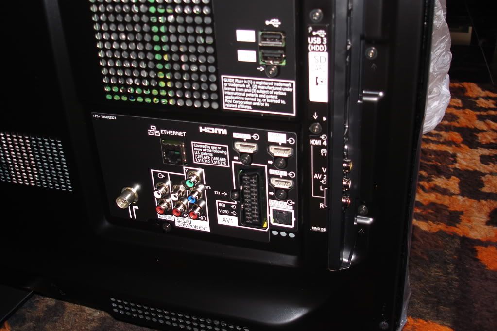

παιδιά η tv δεν έχει υποδοχή vga για σύνδεση με υπολογιστή???
πως θα συνδέσω netbook που δεν έχει hdmi???
(η tv δεν είναι δική μου, αλλιως θα το ήξερα)

παιδιά, ξαναρώτησα, έχει υποδοχή vga η τηλεόραση???
και αν όχι, μπορώ να συνδέσω από svga σε hdmi...???
Δεν έχει...
Yπάρχουν μετατροπείς, αλλά είναι ακριβοί. Μήπως έχει DVI το laptop;
