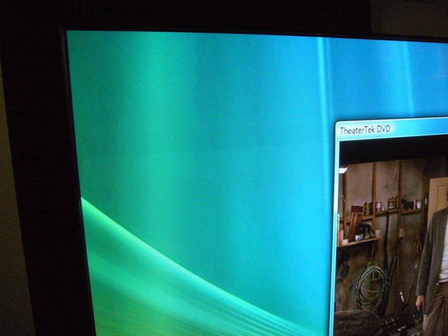

Έχει παρατηρήσει κανείς όταν βλέπετε ταινία με υπότιτλους line bleeding ???
Κάτι τέτοιο δηλαδή....
στους υπότιτλους όχι δεν το έχω δει ποτέ, αλλά σε σκηνές με μεγάλες οριζόντιες φωτεινές γραμμές σε σχετικά μονόχρωμα background μπορεί να παρουσιαστεί αφού η εικόνα είναι τέτοια που το αναδεικνύει και από την φωτογραφία σου φαίνεται φυσιολογικό!
Αυτές τις γραμμές τις παρατηρώ μόνο στις 2 γραμμές των υποτίτλων σαν προέκτασή τους δηλαδή από αριστερά κ δεξιά κ μόνο όταν το background κάτω χαμηλά είναι ανοιχτόχρωμο.
Κ σε τηλεοπτικό υλικό κ σε σύνδεση usb εξωτερικού δίσκου κ σε σύνδεση hdmi που έχω με την κάρτα γραφικών η οποία συνδέεται απευθείας στην τηλεόραση.
Βέβαια για να το παρατηρήσεις πρέπει να έχεις καρφωμένα τα μάτια σου σε εκείνη την περιοχή.Κ εγώ κατά τύχη το είδα ενώ έβλεπα την πρώτη μου ταινία με υπότιτλους μετά το στρώσιμο.
Μπορώ να ζήσω με αυτό απλά θέλω να μάθω αν είναι φαινόμενο της τεχνολογίας plasma ή έχω προβληματική tv.....
Φυσιολογικό για πλάσμα. Οφείλεται στον APL limiter, κάθε γραμμή μπορεί να καταναλώσει συγκεκριμένη μέγιστη τιμή ρεύματος.
Μπορεί να πάρει διάφορες μορφές, π.χ. εδώ από την δική μου U20:
Έχω φάει ένα μικρό ξενέρωμα είναι η αλήθεια....Ενώ μέχρι στιγμής ήμουν πολύ ευχαριστημένος εντόπισα αυτό.
Κ το παράξενο είναι μιλάμε μόνο για τις 2 γραμμές που εμφανίζονται οι υπότιτλοι κ μόνο σε ανοιχτόχρωμο background κάτω χαμηλά.....
Εκτός του ότι θα το συνιθήσεις σε λιγάκι, δεν υπάρχει τηλεόραση που να κάνει τα πάντα τέλεια...
Ελπίζω μόνο να μην γίνει χειρότερο....
Είναι λόγος για αντικατάστασή της ?
Ούτε χειρότερο θα γίνει, ούτε είναι λόγος αντικατάστασης.
Είναι θέμα τεχνολογίας. Όλες οι πλάσμα το έχουν.

Η επίπτωση του φαινομένου, εξαρτάται από τον τρόπο με τον οποίο είναι ρυθμισμένος ο ABL του κάθε μοντέλου. Στις Panasonic, μέχρι στιγμής, τη μεγαλύτερη επίπτωση και με διαφορά, την είχαμε στη σειρά 20.
Μου φαίνεται παράξενο να υπάρχει line bleeding από υπότιτλους σε σειρά 30, με το ρυθμιστικό της αντίθεσης μόλις στο 20... :chinscratch:
Και στην ST30 μου το 'χω παρατηρήσει μια χαρά με contrast 30, και στους υπότιτλους.
Δεν είναι κάτι τραγικό όμως. Καθόλου θα έλεγα.
Συμφωνώ πως δεν είναι τραγικό αλλά υπάρχει.Απλά δεν μπαίνεις στην διαδικασία να είναι το βλέμμα σου καρφωμένο εκεί.
