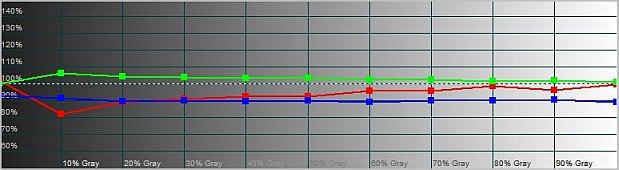

Προς το παρών έχω το "ρυθμισμένο" greyscale της PX8 μετά από καμιά ωρίτσα παιδέματος με το service menu. Υποθέτω πως θα έρχεται και καλύτερα, αλλά προς το παρών θα αρκεστώ σε αυτό :D Πάνω το Default Cinema Warm και κάτω μετά την ρύθμιση:
attachment.php
attachment.php
