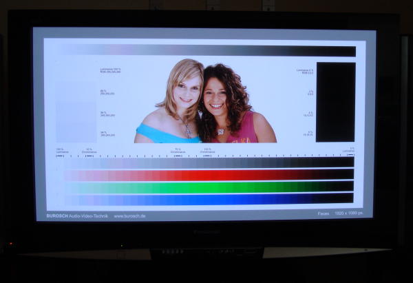

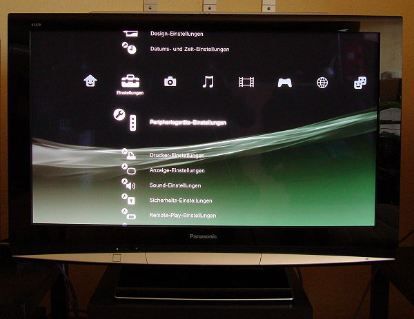

Ένα preview της PZ80 από γερμανία. Σύντομα αναμένεται και αναλυτικό test.
http://translate.google.com/transla...c_th42pz80.shtml&langpair=de|en&hl=en&ie=UTF8
Υ.Γ Κάποιος συντονιστής να προσθέσει τις PZ80 στον τίτλο.
