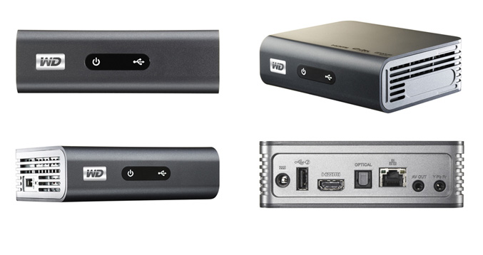

το wd είναι έτσι ?
ή έτσι??
Και τα 2 έχουν από πίσω μια υποδοχή για καρφί Δεξιά όπως τα κοιτάς από την πίσω μεριά. Και στα 2 το καλώδιο (καρφί σε rca) είναι μέσα στη συσκευασία.

το καλωδιο 1στα 3 του wd το εχω χασει
δοκιμασα ενα αλλο που εχω 1 καρφι στα 2 rca
εβαλα το wd στο στερεο αλλα μου κανει ενα βομβο και μονο
Να σου πώ την αλήθεια την περίμενα την αποτυχία γιατί και εγώ να το ήθελα στο δικό μου αμφιβάλω αν το έβρισκα :D
Θες κάτι τέτοιο
http://tech-life.gr/?p=8163
Αλλά θα πρέπει να δοκιμάσεις ποιά είναι για τα 2 κανάλια του ήχου. Δεν είναι σίγουρο ότι θα είναι το λευκό και το κόκκινο πιθανόν στο ένα κανάλι να θές και το κίτρινο (αλλάζει η συνδεσμολογία στα διάφορα καλώδια).
