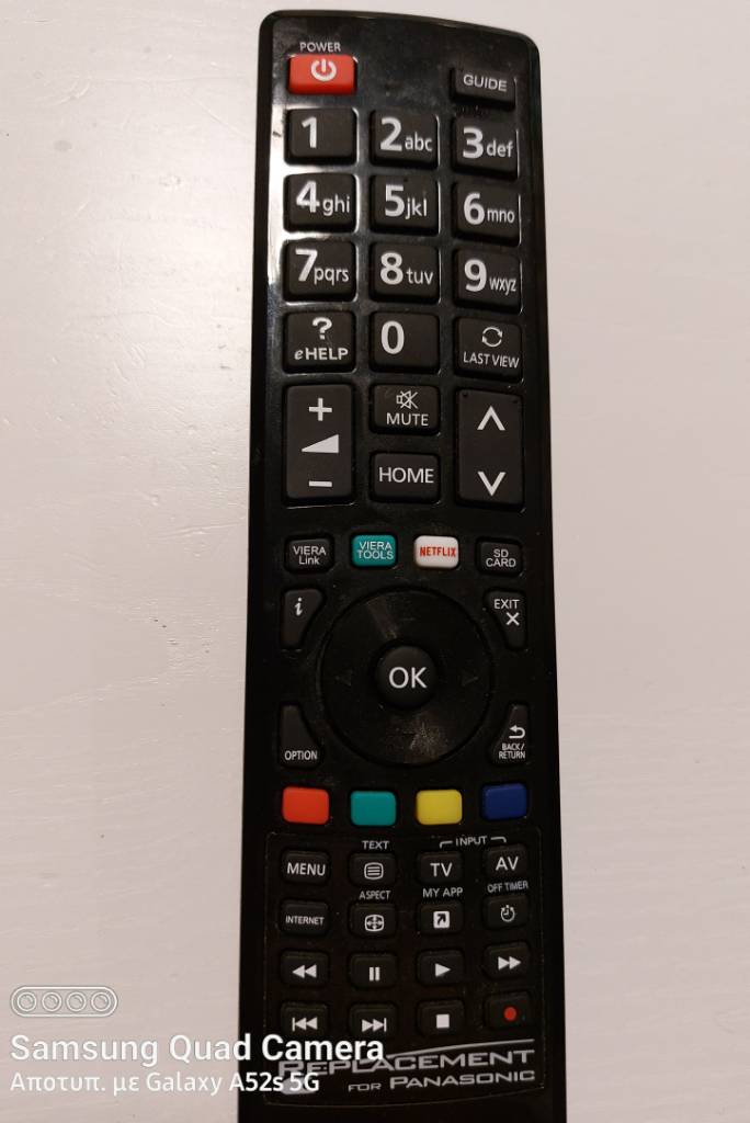

Θέλω να αγοράσω ένα φτηνό συμβατό τηλεκοντρόλ για την P50ST60 αλλά αυτά που βρίσκω δεν αναφέρουν στη συμβατότητα τον κωδικό που έχει το δικό μου στο manual (N2QAYB000833).Έχω βρει πχ αυτό αλλά γράφει στη λίστα "ενδεικτικά μοντέλα".Άρα υποθέτω οτι δεν τα αναφέρει όλα σωστά; Μην το πάρω και δεν δουλεύει και τελικά το φάω.Ξέρει κανείς;
εχω παρει αυτο απο τον 'beskas' και λειτουργει μια χαρά σε παρόμοια plasma:
