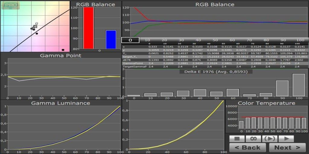

Για την δεύτερη παρατήρηση δεν σε πιάνω, μπορείς να γίνεις πιο σαφής; Υπάρχει δηλαδή σαφής καθορισμός της μέτρησης του gamma σε αυτή την περίπτωση; Δηλαδή να μου πει κάποιος με απόλυτη βεβαιότητα ότι το gamma όταν επεμβαίνει ο ABL όπως λες, είναι τόσο; Και να μου πει με σαφήνεια, ποια ακριβώς θα είναι η διαδικασία της μέτρησης.
Στην τρίτη σου παρατήρηση, πάλι δυσκολεύομαι να σε παρακολουθήσω επακριβώς. Όλοι οι DLP, DILA, SXRD κτλ. προβολείς που έχω δοκιμάσει, από την στιγμή βεβαίως που θα απενεργοποιήσεις την δυναμική ίριδα (εάν υπάρχει), αποδίδουν το ΙΔΙΟ ΑΚΡΙΒΩΣ gamma, είτε σε window, είτε σε full field πατερνάκια. Π.χ., τα τελευταία δεδομένα του δικού μου Sharp που σου έστειλα που βγάλαμε μαζί με τον Χασοδίκη, είναι με full field πατερνάκια, ο Χασοδίκης έχει μεγααααάλο κόλλημα με δαύτα!
Το μικρούλι "παραστράτημα" στα 90 IRE, έγινε για να κάτσει καλύτερα το RGB ψηλά, θα μπορούσα πανεύκολα να σου κάνω σχεδόν ΑΠΟΛΥΤΑ ΦΛΑΤ το gamma, με μια μικρή χειροτέρευση του RGB στα ψηλά IRE. Εάν πάλι αναφέρεσαι να κάθονται ΕΠΑΚΡΙΒΩΣ τα τρία gamma των χρωμάτων το ένα πάνω στο άλλο σε όλα τα IRE, να απεικονίζουν δηλαδή μια λευκή γραμμή, εντάξει, πολύ λίγα displays το πετυχαίνουν αυτό. Αλλά τι σχέση έχουν όλα αυτά Γιάννη, με την εντελώς κουκουρούκου συμπεριφορά των plasma τηλεοράσεων στο gamma, ανάλογα με το πόσο φωτεινό είναι το πλάνο που παρουσιάζουν;

2. Τίποτα δεν μου αποδεικνύει όμως στην πράξη, ότι το gamma που θα μετρήσω στα APL πατερνάκια είναι και αυτό που θα εισπράξει τελικά η όρασή μου. Για όλα τα καρέ μάλιστα μιας κινηματογραφικής ταινίας, με τους άπειρους συνδυασμούς φωτεινότητας. Όπως ακριβώς και η δυναμική ίριδα στους προβολείς. Κανένας δεν μπορεί να είναι απολύτως σίγουρος για τις μετρήσεις που παίρνει με τη χρήση της.
3. Δεν έχει νόημα να μετρήσω τον Sharp με APL πατερνάκια κατά τη γνώμη μου, αλλά ευχαρίστως να το κάνω για σένα. Γιατί όμως δεν έχει νόημα για μένα; Πρώτον γιατί το πατερνάκι λευκό full field 100% είναι πολύ φωτεινότερο σε επιφανειακή φωτεινότητα από το αντίστοιχο APL πατερνάκι 100% λευκό. Αν θα βάλεις ένα πατερνάκι windowed 100% λευκό, και βάλεις το φωτόμετρό σου στο κέντρο του λευκού τετραγώνου θα πάρεις γύρω στα 140 lux φωτεινότητα. Αν βάλεις πατερνάκι 100% λευκό full field και πάρεις μέτρηση εννέα σημείων στην οθόνη (αριστερά, κέντρο και δεξιά), με την λάμπα που έχω τώρα θα πάρεις τα ίδια 140 lux παντού, με +/- περίπου πέντε λουξ. Οπότε, όπως καταλαβαίνεις, δεν είναι δυνατόν ένας προβολέας χωρίς χρήση δυναμικής ίριδας, να διαφοροποιήσει τη συμπεριφορά του στο gamma με τη χρήση των APL πατερνακίων. Παρόλα αυτά θα κάνω τη μέτρηση και θα σου στείλω τις μετρήσεις.perator:
