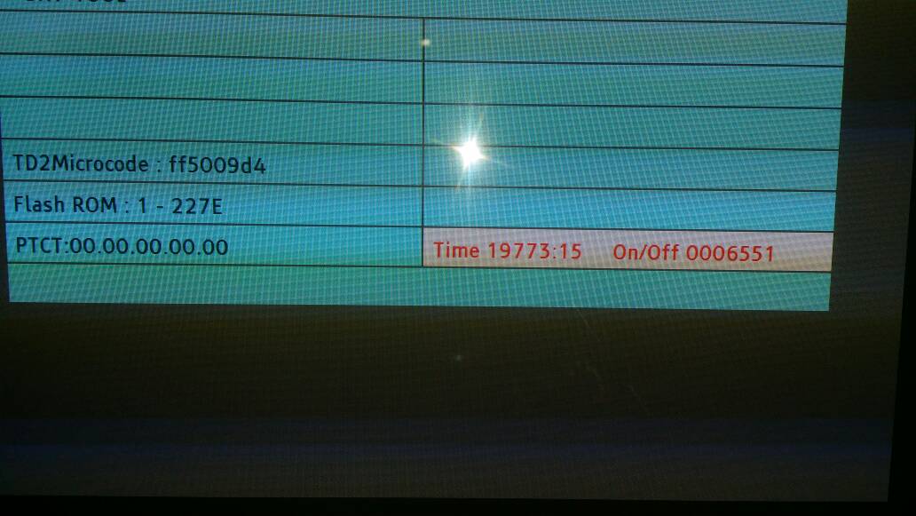

Έγινε θα το κάνω λίγο αργότερα και θα ενημερώσω. Ότι έχω βάλει πάντως δείχνει πολύ σωστά πιστεύω είχες χαμηλότερα την αντίθεση γιατί στο φουλ λογικά θα τραβάει 270 και πάνω και σένα. 10000 και πάνω ώρες πρέπει να έχει και η δικιά μου πολύ καλή τηλεόραση απλά στην κατανάλωση πάντα οι πλάσμα είχαν θέμα.
Στην led φουλ οπίσθιος φωτισμός αντίθεση τραβάει 137watt ακριβώς. Αλλά είναι υπερβολικό το φως και το έχω στο 7 8.

Πάντως το μείζον είναι πως τηλεόραση 10 ετών λειτουργεί ακόμη. Γιατί ακούμε για τις σύγχρονες τηλεοράσεις που κρατάνε 3 χρόνια.
Εγω παντως που την εχω στο σαλονι και τη λειτουργώ ακομα, βλεπω πως έχει ξεθωριασει πολυ το μαυρο. Τι μετρησεις θα κανεις και πως μπορω να τις κανω και γω
