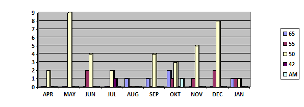

Στατιστικά:
TX-P65VT30...................5..............10%
TX-P55VT30...................7.............13%
TX-P50VT30..................38.............73%
TX-P42VT30...................1...............2%
αδήλωτο μοντέλο............1...............2% (33. koupa10)
Στο γράφημα που ακολουθεί απεικονίζεται η αγορά, κατά μήνα στο 2011 και 2012, των τεσσάρων εκδόσεων του μοντέλου VT30.
Εμφανίζεται, βέβαια, ξεχωριστά, και το ένα αδήλωτο μοντέλο, μέχρις ότου διευκρινιστεί.
