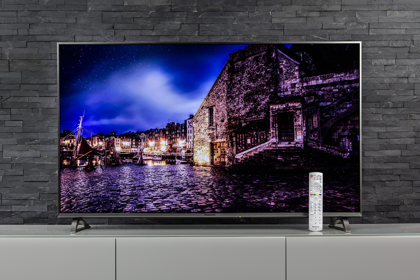

50"...[tweakers.net]...Panasonic TX-50DX730Ε review...http://tweakers.net/reviews/4471/panasonic-50-inch-dx730-fraai-beeld-in-een-strak-ontwerp.html
μετάφραση google nl to en
TX-50DX730Ε:VA panel,100/120Hz+αναβόσβησμα του οπίσθιου φωτισμού.
source photos:[tweakers.net]

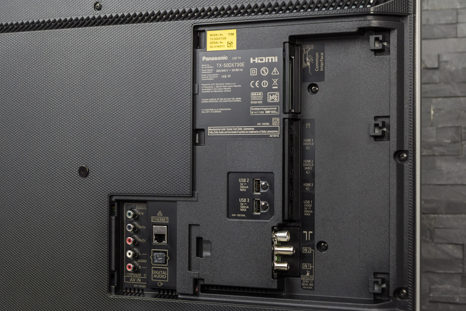

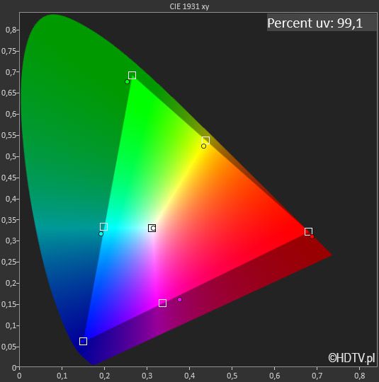

50"...[hdtvpolska.com]...Panasonic TX-50DX700E review...http://hdtvpolska.com/topic/37538-panasonic-tx-50dx700e-test-ultra-hd-lcd-led/
μετάφραση google pl to en
Assembled in Czech Republic
TX-50DX700E subpixel panel structure RGB,VA,4K 1400 Hz BMR,50/60Hz panel παρότι έχει ρυθμιστικό Intelligent Frame Creation,
WCG DCI P3:94% ,Rec 2020:74%,
Maximum brightness HDR - the entire screen :350cd / m2
source photo:[hdtvpolska.com]
