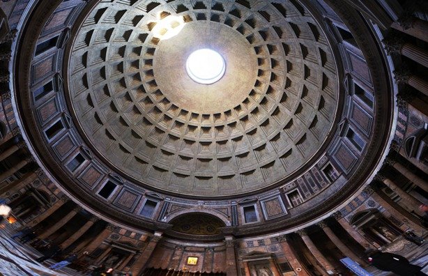

Ρώμη, Πάνθεον. Camera a mano και οι λήψεις σε κυκλική τροχειά κοιτώντας επάνω. Manual ρυθμήσεις στην α200. Η συρραφή έγινε με το Autopano. Οι διαστάσεις της τελικής φωτο είναι 7682x4946. Συνολικός αριθμός λήψεων: έξι. Φακός 14-75 τελείως ανοιχτός, φυσικά. Διάφραγμα γύρο στο 5,6 (δε θυμάμαι όλα τα επιμέρους). Το αποτέλεσμα χάνει πολύ λόγω της σμίκρινσης...
