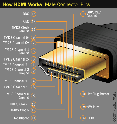

Αν ένα καλώδιο πωλείται σαν HDMI θα έχει standard pinout. Δεν γίνεται διαφορετικά.
Το καλώδιο HDMI βολεύει στην μεταφορά I2S σήματος γιατί διαθέτει συστραμμένα ζεύγη καλωδίων τα οποία είναι ότι πρέπει για να μεταφέρουν σήμα μορφής LVDS που "παράγουν" όλες οι πηγές I2S "HDMI".
Στην παραπάνω εικόνα οι αγωγοί για τα σήματα TMDS Channels και Clock που αναφέρονται είναι αυτοί που αξιοποιούνται για την μεταφορά του LVDS κωδικοποιημένου I2S.

Είναι εντελώς κοινό HDMI. Δεν υπάρχουν παραλλαγές.
