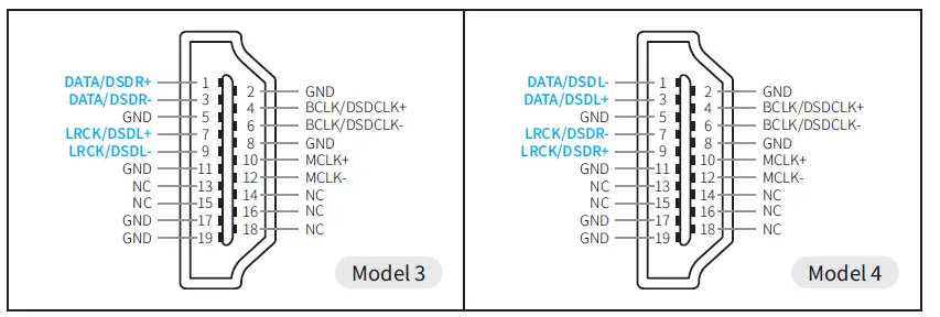

Εδώ είναι ο USER Guide για το Shanling EH3 DAC.
Περιλαμβάνει και το διάγραμμά για τα HDMI pinout (δες Model 3)
Yποψιάζομαι, αν και δεν έχω την παραμικρή εμπειρία από Raspberry, ότι η συνδεσμολογία των HDMI Audio Pinouts είναι ο τομέας που πρέπει να ερευνήσεις για να λειτουργήσει σωστά.

Δημήτρη, υποθέτω ότι η έξοδος HDMI του Raspberry έχει συγκεκριμένη διαρρύθμιση Pinouts. Αυτά γνωρίζεις ποιά ακριβώς είναι;
Θα πρέπει-υποθέτω- τα Pinouts της πηγής να συμπίπτουν με τα Pinouts της I²S του DAC.
Όσοι έχουν βαθύτερη γνώση επί του θέματος, ας διορθώσουν και ας συμπληρώσουν.
Βασικά μάλλον τα pinouts πρέπει να είναι το θέμα. Στο HDMI I2S δεν υπάρχει ένα universal στάνταρ όπως συμβαίνει στο HDMI για εικόνα και ήχο. Υπάρχουν διαφοροποιήσεις αναλόγως υλοποίησης και για αυτό υπάρχουν πηγές που δίνουν τη δυνατότητα διαφορετικής χαρτογράφησης των pins του HDMI I2S.
Εάν γνωρίζουμε τα Pinouts της πηγής και του αντίστοιχου DAC, μπορούμε να παραγγείλουμε ή να ζητήσουμε να μας καρασκευάσουν το κατάλληλο καλώδιο;
Αν ναι, από που;

Δεν υπάρχει κάποιο διαφορετικό καλώδιο για το HDMI I2S. Η ιδέα πίσω από το I2S over HDMI ήταν να εκμεταλλευτεί τους πολλούς αγωγούς του καλωδίου HDMI για να μεταφέρει ξεχωριστά σε κάθε αγωγό όλα αυτά που φαίνονται στο σχήμα που παραθέσεις πιο πριν με τα pins.
Τεχνικά αυτό ισχύει. Βέβαια καλώδια είναι αυτά, ενδεχομένως να υπάρχουν καλώδια που να έχουν δώσει περισσότερη προσοχή στους αγωγούς του καλωδίου ειδικά για χρήση σε I2S. Δεν το αποκλείω, αλλά και δεν τα ξέρω.
