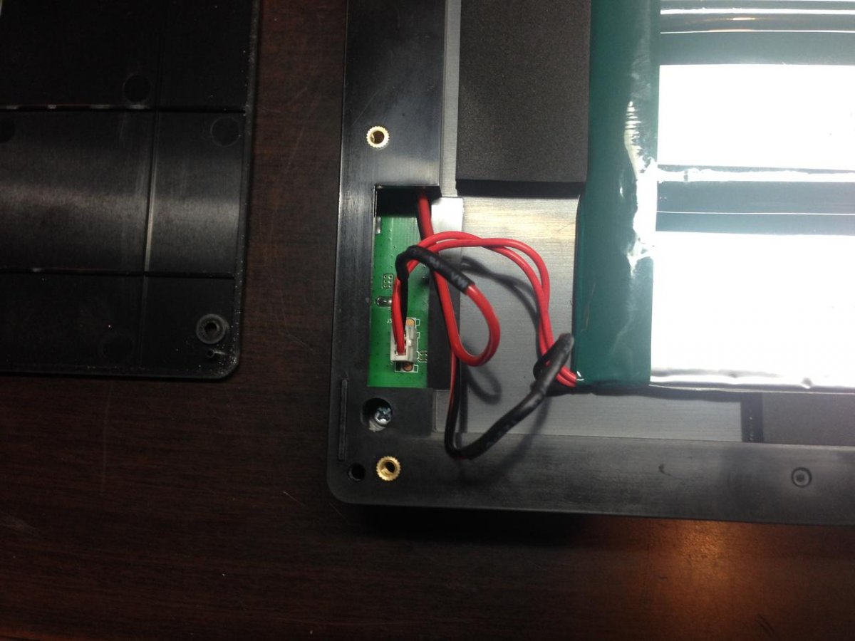

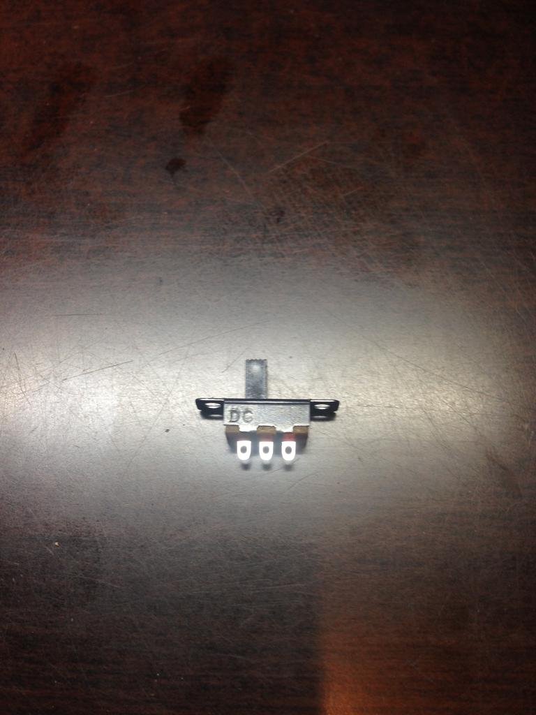

Γεια σας και παλι.Εχω το edision x-finder που ειχα παρει πριν απο 2 χρονια και αποφασισα να του βαλω διακοπτη για να κλεινει η τροφοδοσια για να μην του αδειαζει η μπαταρια οταν ειναι σβηστο.

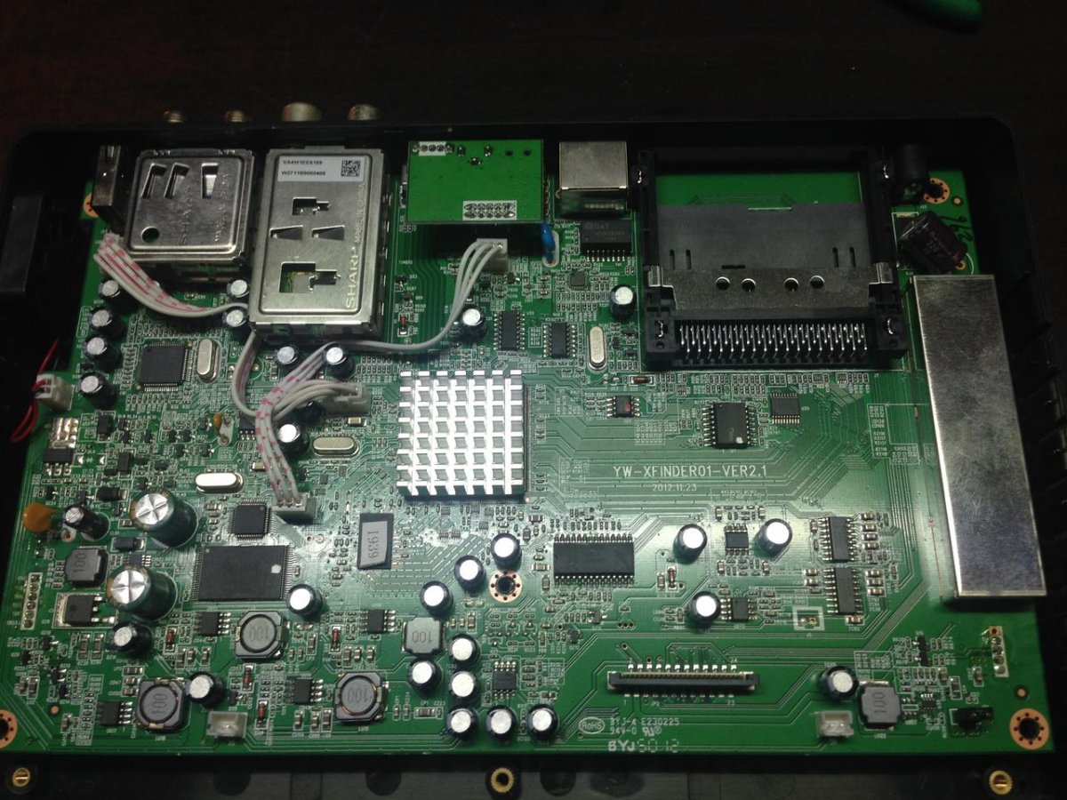

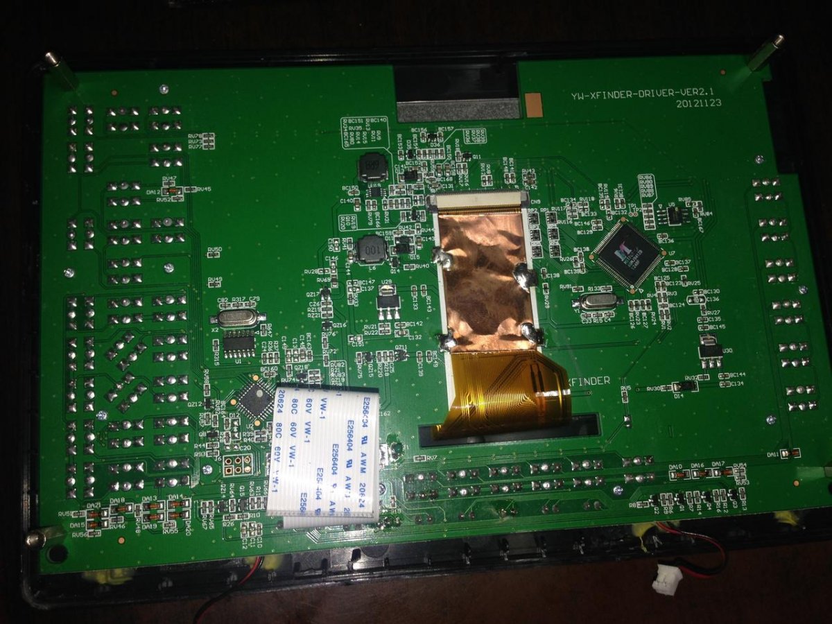

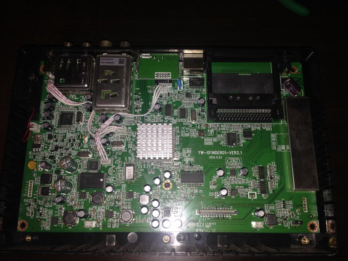

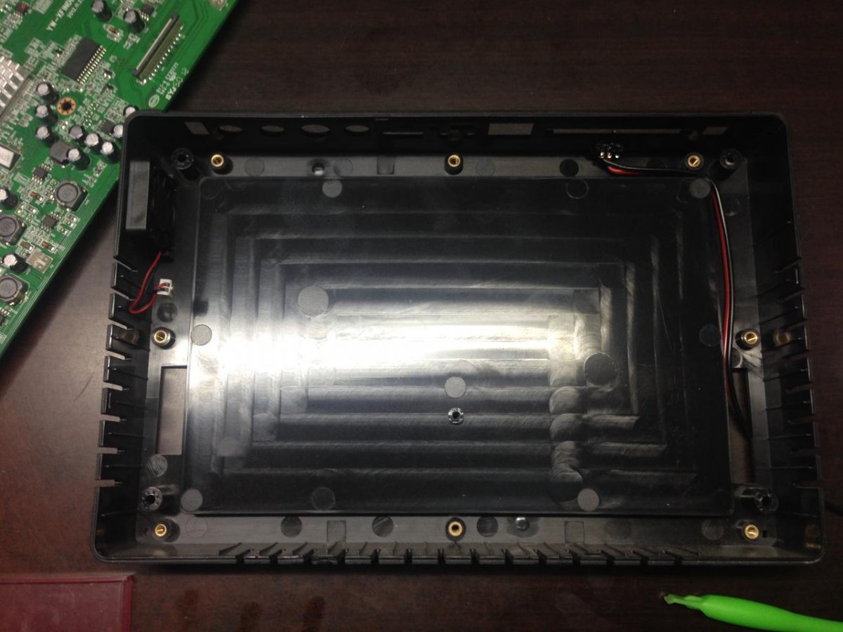

κατι παρομοιο εχουνε τα x-finder που πουλουνται τωρα στη αγορα...παραθετω φωτογραφιες απο το εσωτερικο αλλα και απο το mod...
εχω ηδη αλαξει μια μπαταρια γιατι ειχε φουσκωσει και δεν κραταγε....μπορει να ειναι και απο δικο μου λαθος γιατι αφηνα το οργανο στον ηλιο και σε ζεστο μερος για ωρες

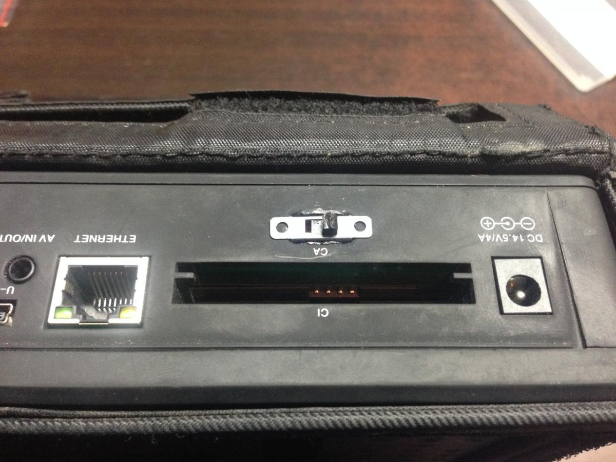

εχω το amiko και του περασα το λογισμικο απο το edision το διακοπτη που τον εβαλες;;;μπορεις να μου δηξεις ακριβως
ο διακοπτης μπηκε κατω απο την εισοδο του ci module οπως φαινετε και σττην φωτο και το κυκλωμα του κλεινει με τον αρνητικο πολο της μπαταριας.
το μαυρο καλωδιο δηλαδη.
επελεξα αυτη την θεση του διακοπτη γιατι αμα ειναι κλειστη η θηκη του μηχανηματος δεν εχεις φοβο να ανοιξει καταλαθος!
εννοεται βεβαια οτι για να φορτισει το οργανο πρεπει ο διακοπτης να ειναι στην θεση on...θα βαλω και ταμπελακι πανω στο οργανο για την ιστορια δλδ

και κατι αλλο ηθελα να σε ρωτησω.οταν εκοψες το μαυρο καλωδειο δεν σου κλειδωσε;;;;εχω ακουσει οτι στη μπαταρια εχει καποια πλακετα και οταν κοψεις το ρευμα κλειδωνει

εβαλα ενα διακοπτακι στο μαυρο καλωδιο στο xfinter amiko.δεν κοβη το ρευμα οταν φορτιζει αναβοσβηνει το πρασινο λαμπακι το ανοιγω φορτιζει αλλα οταν ανοιγω το πεδιομετρο στη θεση off ανοιγη κανονικα
ναι ετσι κανει και μενα.εμεις θελουμε οταν ειναι σβηστο το οργανο να μην καταναλωνει μπαταρια.εννοειτει οταν το φορτιζεις θα πρεπει να εχεις τον διακοπτη στο on για να σου φορτισει την μπαταρια.
αυτο με την θεση off που λες δεν το καταλαβα

παω να ανοιξω το οργανο με το κουμπι ενω ο διακοπτης ειναι στη θεση off ανοιγη κανονικα αυτο λεω
μονο οταν φορτιζει πρεπει να στο κανει αυτο!οταν ειναι στην μπαταρια και το διακοπτακη ειναι στο off δεν πρεπει να ανοιγει το οργανο

κι ομως φιλε μου το οργανο ανοιγη κανονικα δεν ξερω γιατι.το amikoδεν ξερω αν εχει καποια διαφορα με το edision τι να πω
