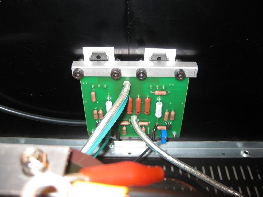

για αλλενόβιδες είναι - αλλά έχω μόνο κοντές , η τρίτη στη φωτό είναι αλλεν (η μόνη μακριά που είχα)
αλλά και οι άλλες μια χαρά φαίνεται να σφίγγουν ...
Πάντως, εγώ έχω σφίξει οριακά ώστε να μην χαλάσουν οι βόλτες, η μπάρα έχει αρχίσει να σταβώνει, καθώς στην πρώτη στραβή με τα φετ εξόδου, θα πάει το μισό τροφοδοτικό στο ηχείο. Τουλάχιστον εσύ έχεις και τον πυκνωτή στην έξοδο ....

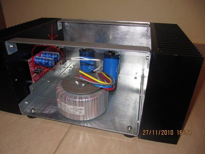

Πολυ ωραιος Δημητρη. Τις βιδες στην φατσα θα τις εβαζα με μεγαλυτεορ διαστημα κατακορυφα
Δημήτρη με τα λαμακια που έχεις βάλει το πιο πιθανό είναι όταν πας να τον
μεταφέρεις να στρεβλώσει, καλύτερα να βάλεις μπάρα......
δεν φαίνεται να έχει πρόβλημα Κώστα ...
τον έχω "γεμίσει" με όλα τα υλικά και δε μασάνε τα λαμάκια (3χιλ) ....
άσε που όταν βιδωθεί και η πλάτη και η φάτσα θα είναι μασίφ όλο το σύστημα ....
Δημήτρη βλέπω να γίνεσαι ο καλύτερος φίλος της Δ.Ε.Η και ο
χειρότερος εχθρός της green peace...
ναι μεν, αλλά από την άλλη θέλω μόνο 10-15 βατάκια (και πολλά είναι ..)
άλλωστε παίζουν και γκαινκλον και ένας ψηφιακός ....

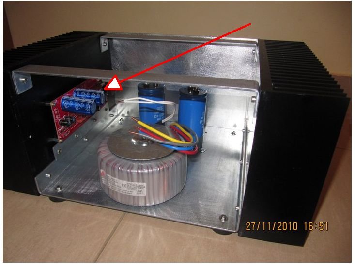

ο ένας (ο C1) χρησιμοποιείται στην έξοδο
τον άλλον ο κινέζος τον έχει βάλει στην τροφοδοσία ...
http://www.passdiy.com/pdf/zen-v4.pdf
http://cgi.ebay.com/ws/eBayISAPI.dll?ViewItem&item=320449383142
η απάντηση του κινέζου, που τον είχα ρωτήσει σχετικά
"one at the output and the other for power filtering. Zen4 schematic gives the amplification section only. The board includes the on-board capacitor for shortest path of effective decoupling."
Ναι απ' ότι βλέπω ο ένας πάει bypassed με έναν 10uF στην έξοδο κι ο άλλος στα +50.
Ήθελα να σου πω να βάλεις όσο πιο κοντά στα εξόδου γίνεται τους πυκνωτές τροφοδοσίας, αλλά έχει φροντίσει ο κινέζος για σένα. :D
Παρόλα αυτά καλό θα ήταν να το κάνεις.
