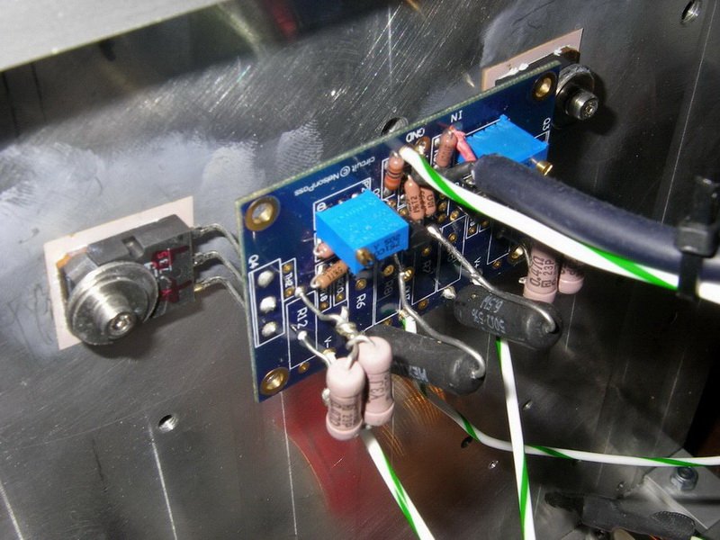

Kapton isolator, to bias σχεδόν στα 1,8Α (μιλάω για τον F5) θερμοκρασιακή διαφορά στα 8οC - 10oC ψήκτρα με μόσφετ.
Έτριψα την ψήκτρα με πολύ λεπτό γυαλόχαρτο 1200 (το πιο λεπτό που είχα βρει) πάστα κεραμική υπολογιστή (επάλειψη ελάχιστη με το δάκτυλο στο μοσφετ και στην ψήκτρα!) και τα υπόλοιπα τα λέει η φωτογραφία!

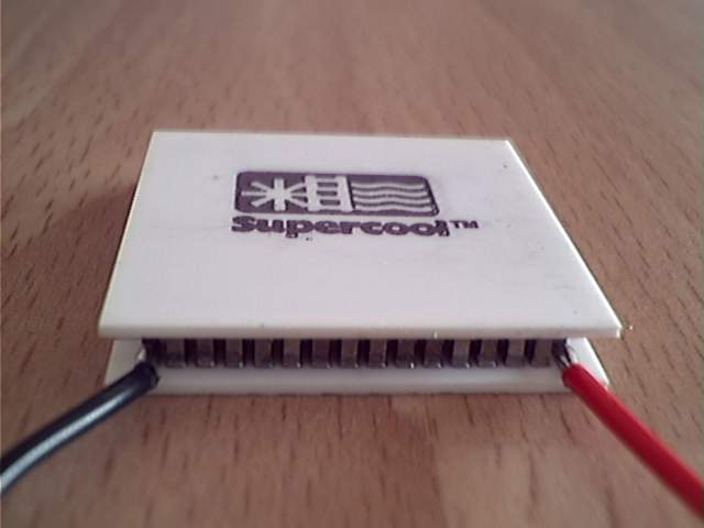

μήπως τα peltier ειναι μια εναλλακτική λύση αντί για τις ογκώδεις ψήκτρες ?
είναι σαφώς μικρότερα , φθηνότερα και αθόρυβα

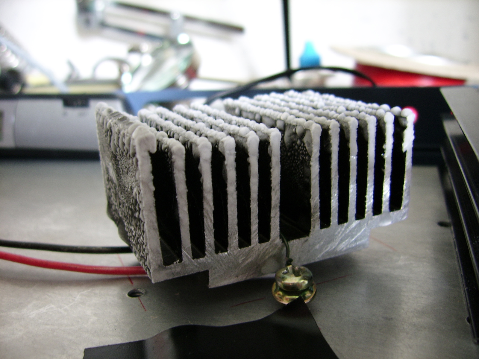

Με μια λεξη: Οχι.
Εχω χρησιμοποιησει ενα peltier 72W για την ψυξη επεξεργαστη.
Τα peltier χρειαζονται ψυκτρα, απαραιτητως. Αλλιως καιγονται στο φτερο.
Κανουν μεταφορά θερμοτητας.
Απο την μια πλευρα ψυχουν και απο την αλλη πλευρα ζεσταινουν.
Μπαινουν και σε σειρα για να μεγαλωσεις την ισχυ τους.
Η ικανοτητα ψυξης της ψυκτρας που χρειαζονται ισοδυναμει με την θερμοτητα που αποβαλει το εξαρτημα που θα ψυξουμε + την θερμοτητα που αποβαλει το ιδιο το peltier (αφου κανει μεταφορά θερμοτητας και μπορει να κατεβασει την θερμοκρασια κατω απο αυτην του περιβαλλοντος -αρκει η ισχυς του να ειναι μεγαλυτερη απο αυτην που αποβαλει το εξαρτημα που ψυχουμε).
Πρεπει δηλαδη να εχεις ικανη ψυκτρα.
Η ισχυς του peltier πρεπει να ειναι *ιση ή μεγαλυτερη απο αυτη που εχει το εξαρτημα (οσο αφορά την ισχυ αποβαλλομενης θερμοτητας). Διαφορετικα οχι μονο δεν θα ψυχει, αλλά θα λειτουργει ως μονωτης και το αποτελεσμα θα ειναι χειροτερο, ανεξαρτητως μεγεθους ψυκτρας.
*ποτε δεν βαζουμε ιση, ειναι σαν να μην βαλαμε peltier.
Και κατι αλλο. Τα peltier χρειαζονται ικανο τροφοδοτικο. Ειναι πολυ ευαισθητα οσο αφορά την ταση λειτουργιας. Πρεπει να ειναι σταθεροποιημενη ακριβως σε αυτη που σχεδιαστηκαν να λειτουργουν. Και θελουν και πολλα αμπερ.
Κατι ακομα.
Τα peltier προκαλουν υγροποιηση του αερα. Και εχεις νερακι να τρεχει...
Γι`αυτο και θελουν πολυ καλη μονωση (αεροστεγη), παρα πολυ καλη.
Και ψεκασμα της πλακετας με ειδικο μονωτικο, κτλ, κτλ...
Με δυο λογια: με peltier χρειαζεσαι τρεις-τεσσερις φορες μεγαλυτερη ψυκτρα.
Σε τετοιες καταστασεις (ψυξη mosfet) χρειαζεσαι υδροψυξη...
Και πολυ μεγαλη προσοχη στο πως και που θα το χρησιμοποιησεις.

Εκτός από τη θερμοκρασία του ενισχυτή θα χρειαστείς μεγαλύτερες ψύκτρες για να καλύψεις και την πρόσθετη θερμοκρασία του peltier.....!!!!!!
Από την μία θα το peltier θα είναι παγωμένο και από την άλλη η θερμοκρασία άστα.........
Η χρήση τους βοηθάει τους επεξεργαστές για μεγάλα overclocking....
