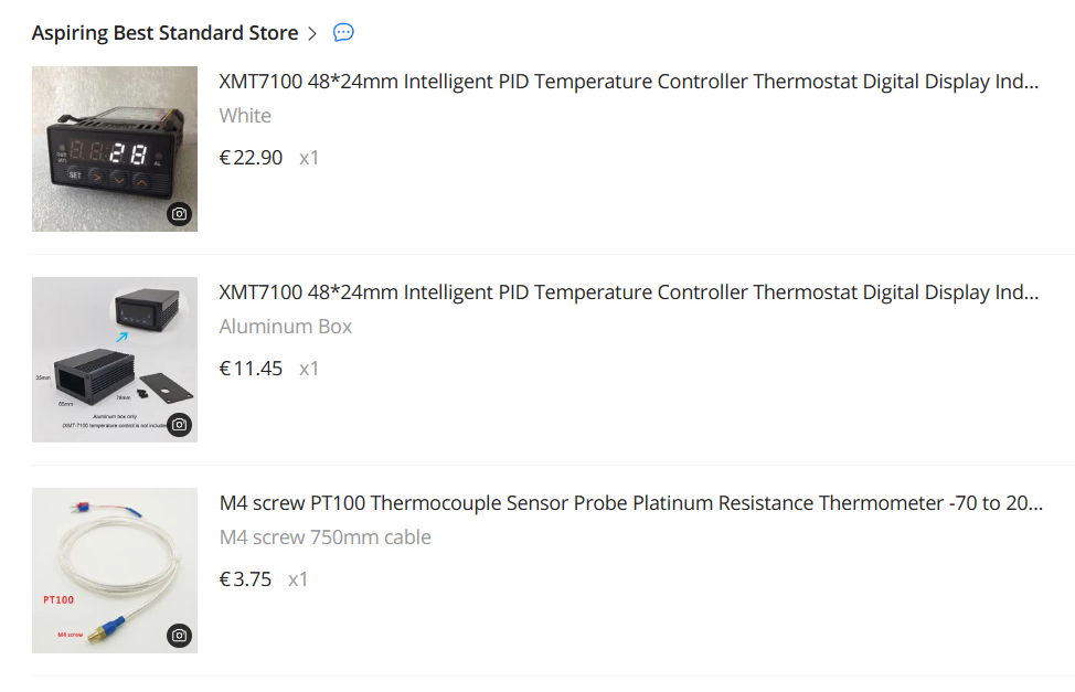

Για PID έβαλα αυτό της φωτογραφίας με το SSR του λινκ
Η απόκριση είναι άμεση.
Μετά την εγκατάσταση άφησα τη μηχανή να ζεσταθεί ΠΟΛΥ καλά και τράβηξα νερό όπου μετρούσα τη θερμοκρασία του.
Το έκανα 2 ή 3 φορές και έτσι γνωρίζω η θερμοκρασία που βλέπει σε κατάσταση ισορροπίας σε ποιά θερμοκρασία νερού αντιστοιχεί.
Τα ίδια βρήκαν και άλλοι στο νετ.
Εναλλακτικά όποιος έχει όρεξη μπορεί να ανοίξει τρύπα και να προσθέσει κυάθιο για να μπεί το θερμόμετρο μέσα στο μποιλερ.
Προσωπικά δεν βρίσκω τον λόγο γιατί αυτά είναι γούστα και απο άποψη θερμοκρασίας είμαι 100% καλυμμένος.
Έπειτα προτείνω τη προσθήκη μανόμετρου για να υπάρχει σωστή πληροφόρηση για την πίεση κατα την εκχύλιση και όχι στατικά τη μέγιστη.
