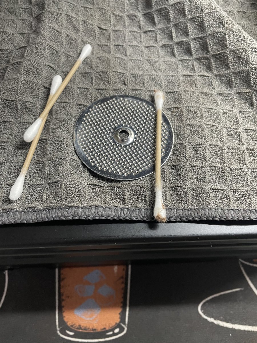

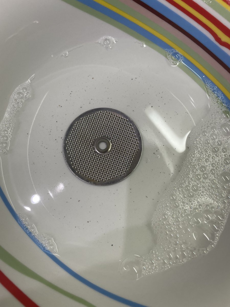

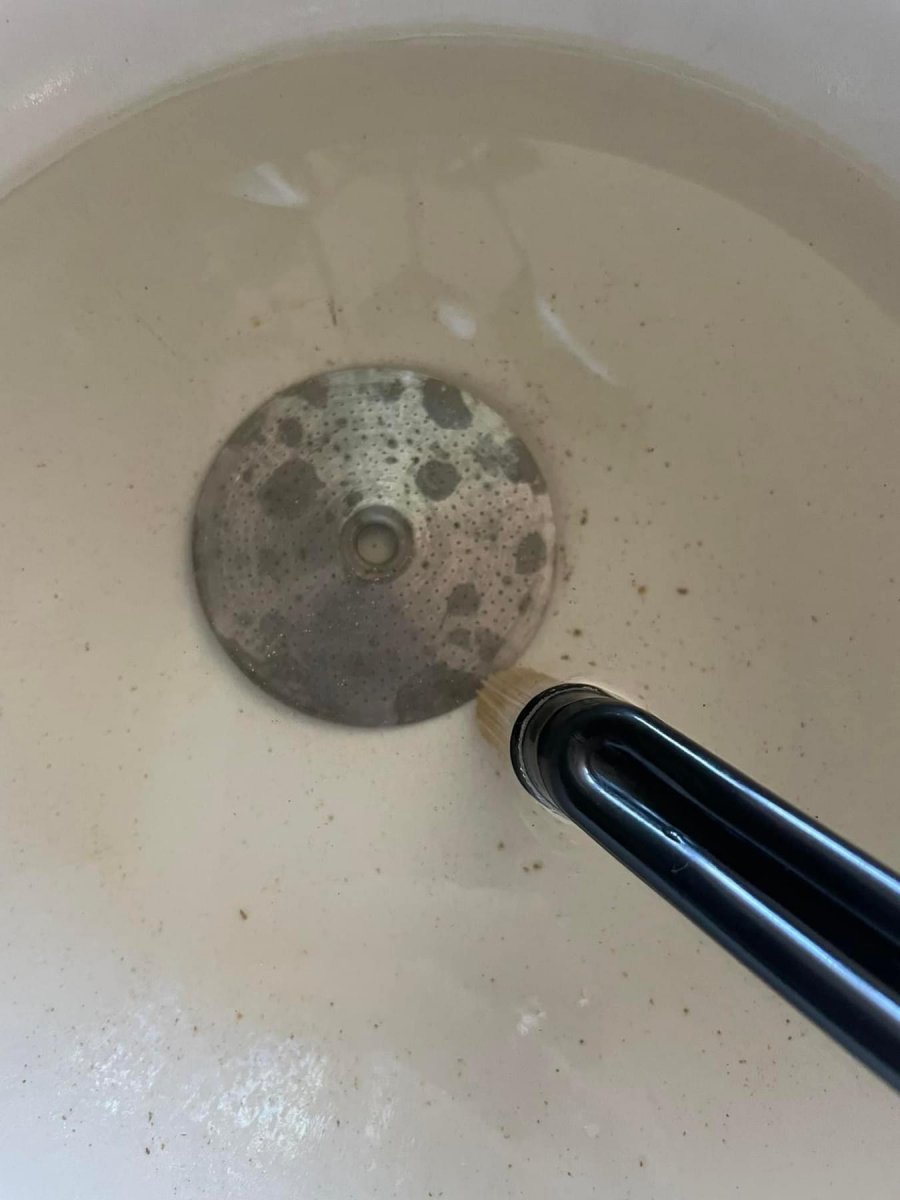

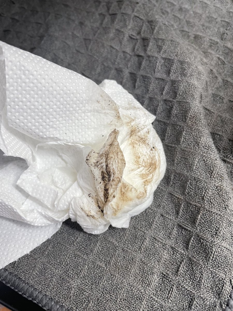

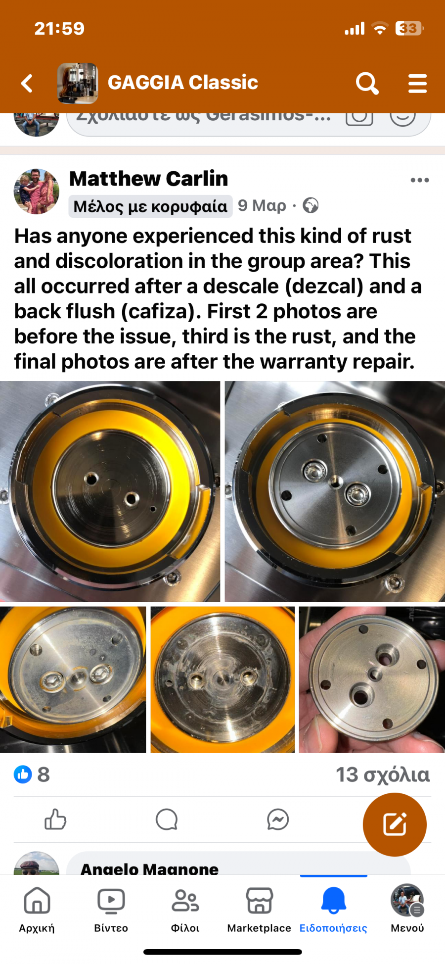

Αν λύσεις την κεφαλή και δεις αποχρωματισμό στο μέταλο τότε θα καταλάβεις .
Μάκη, προφανώς και έκανα μακακια στις αρχές γιατί έδειξα υπερβάλλον ζήλο με τους καθαρισμούς και γι αυτό το λόγο σε ρώτησα για τον ατμό αν έχεις διαρροές. Ίσως μπω στον κόπο να αλλάξω την βαλβίδα ατμού για τελευταία φορά να δω. Σίγουρα πάντως άλλαξα τη λογική με τις αφαλατώσεις.
Έχω κι έχω λιγότερο αποχρωματισμό στο shower screen όπως στη φωτογραφία σου

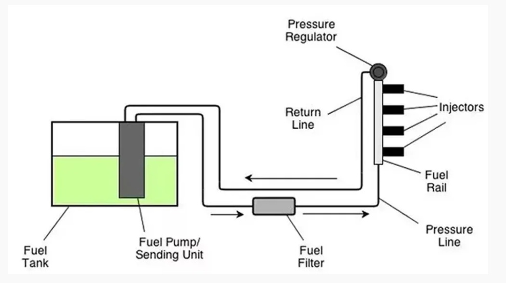

@MakisM backflushing κάνουμε μόνο αν η μηχανή έχει τρίοδη βαλβίδα, που σημαίνει ότι το νερό ΔΕΝ θα πάει πίσω αλλά στο tray.
Επειδή το αυτοκίνητο λοιπόν δεν έχει σύστημα που να πετάει στο δρόμο το παραπανήσιο καύσιμο, είναι ατυχής η σύγκριση.
Αν το δικό σου αυτοκίνητο το κάνει, να το κοιτάξεις. Μην το αφήσεις έτσι. Ναι; ;)

Είμαι σχεδόν σίγουρος ότι και το αυτοκίνητο έχει backflush στο καύσιμο.
Η ποσότητα καυσίμου καθορίζεται απο τα μπεκ και όχι απο την αντλία.
Το γκούγκλαρα και έχω δίκιο!
ΑΚΡΙΒΩΣ όπως και σε όλες τις μηχανές του καφέ με OPV (= pressure regulator στη φωτογραφία)
