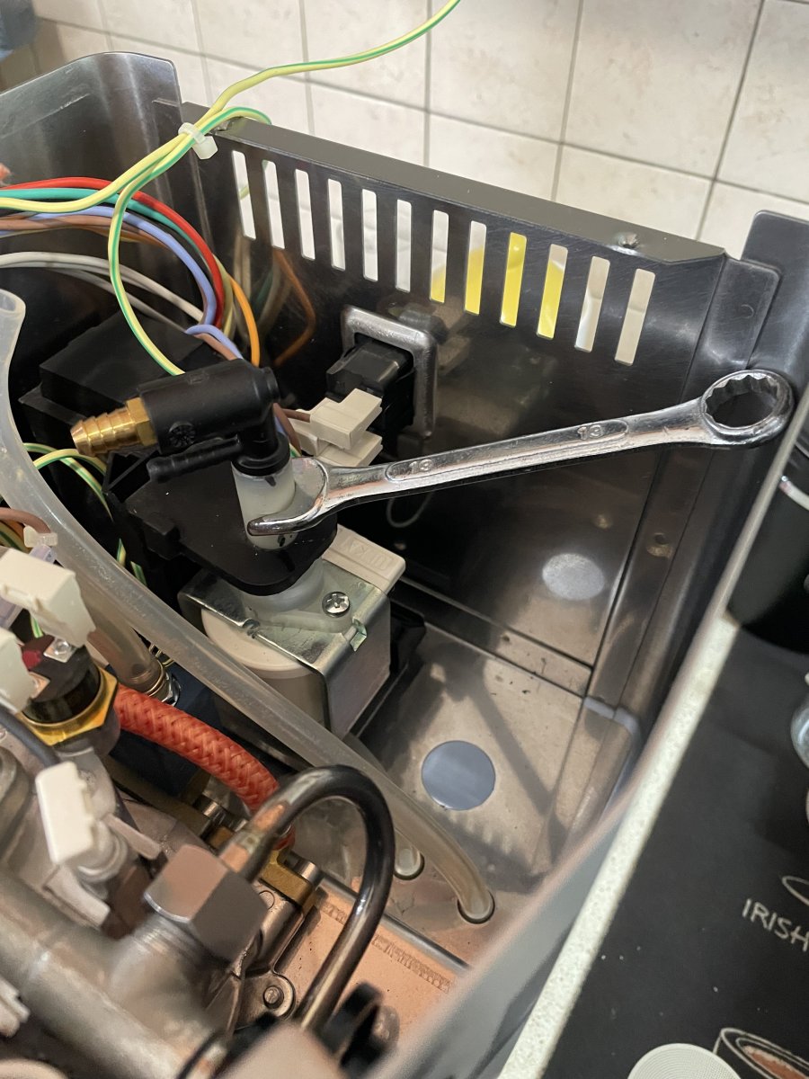

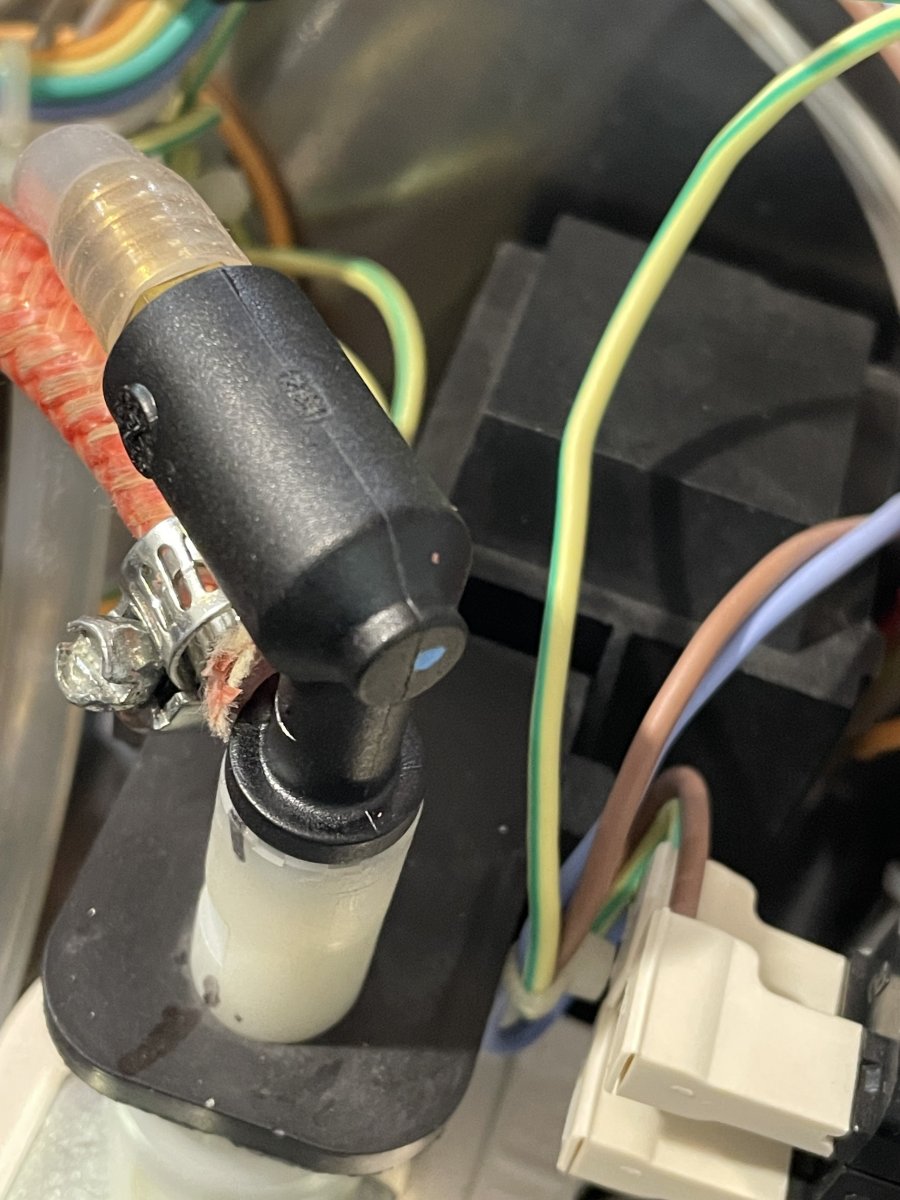

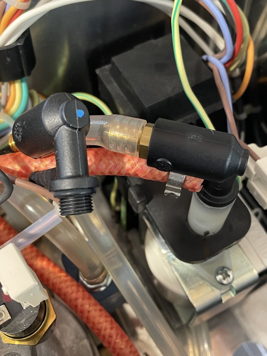

Αν η μηχανή έχει εύκαμπτους σωλήνες είναι πανεύκολο να προστεθεί OPV και να ρυθμιστεί στη σωστή πίεση η μηχανή ;)
Σήμερα της έκανα χειρουργείο….
Με την ίδια μηχανή στο χωριό (9bar) ίδια γραμμάρια ,ίδιος καφές ☕️ ίδιος χρόνος εκχύλισης ίδια θερμοκρασία άλλαζε μόνο ο μύλος και το νερό …Μου άρεσε ο καφές στο χωριό πιο βελούδινος .
Με την σημερινή τροποποίηση που έκανα από τα 12 πήγα στα 9 στην άλλη μηχανή ο καφές έγινε πιο βελούδινος ,παίρνοντας τις γεύσεις συγχρόνως …καλύτερος μύλος κοίτα λέω που κάποιοι υποστηρίζουν τα 9 μπαρ και μάλλον δεν έχουν άδικο .
Οπότε από εμένα θα πρέπει να γίνει αναθεώρηση .
Reactions: teodor_ch
Τι αναθεώρηση; :unsure:
Ο κανόνας είναι 9 bar με κανονικό καλάθι, 10 με τυφλό.

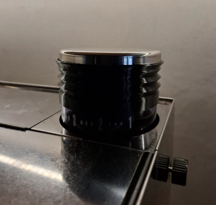

Ήρθε η φυσούνα από τον Καναδά!
Εύκολα και δεν σταμάτησε τελωνείο με την αγορά μέσω Etsy.
Είναι από 3d εκτυπωτή και ταιριάζει μια χαρά. Για την διάρκεια ζωή της θα δούμε. Το κόστος της δεν ήταν μεγάλο, απλά τα μεταφορικά και ο ΦΠΑ το έφτασε λίγο κάτω από 40 ευρώ.
Όταν την έβαλα, απλά τρόμπαρα 2 φορές και πήρα τα παρακάτω (!!!). Είναι αρκετά γραμμάρια μπαγιάτικου καφέ σε κάθε νέο καφέ.
Με τη φυσούνα έχω retention 0.1 gr. Αυτό το 0.1 ίσως μάλλον κολλάει λόγω του σπρέι με νερό που κάνω. Την επόμενη φορά που θα φτιάξω καφέ αν τρομπάρω φεύγει και αυτό κάτω, οπότε είναι απλά χαμένος καφές και δεν τον πίνω με τον επόμενο.
Δεν είναι ακριβώς έτσι .
Τα περισσότερα bar χρειάζονται για αυτούς που χρησιμοποιούν κάψουλες .
Μπορείς όμως να κάνεις παιχνίδι με το κόψιμο του καφέ ακόμη και αν μετράς 12 bar ,χρειάζεσαι όμως μικρό μετρική ρύθμιση του μύλου .
Το πρόβλημα όμως αυτό που διαπίστωσα είναι ότι δεν έχεις σταθερότητα …
Οπότε τα 9 bar ήταν μονόδρομος για εμένα .
1)Σταθερότητα .
2)Βελούδινος καφές ☕
Βάλε σιλικόνη ειδικά για τρόφιμα (π πιστοποιημένη) στην φούσκα .

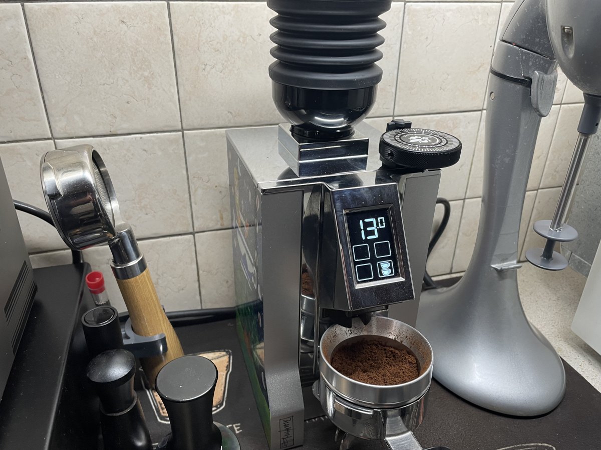

Άντε να οριστικοποιήσω τη ρουτίνα με το IMS Competition καλαθάκι που είναι πολύ απαιτητικό.
Δεν θα διαφωνήσω ,IMS -PRO -gaggia αυτό .
