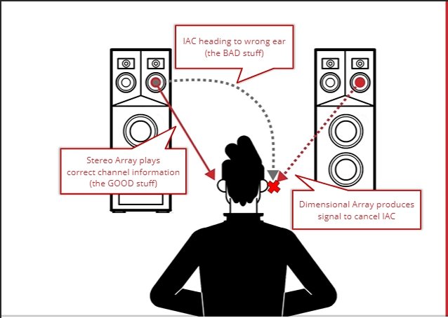

Πολύ ενδιαφέρον και σχετικό με το παραπάνω είναι αυτό που γράφει στο manual των Definitive Technology που ως γνωστόν έχουν ενσωματωμένο ενεργό sub, το οποίο επιλέγεις με ποιον τρόπο θα το συνδέσεις και κατ' επέκταση τον τρόπο με τον οποίο θα λειτουργεί.
Connection Option 1: Speaker-Level Only (recommended)
Option 1 offers an incredibly precise, full-range sound. The internal crossover network distributes all frequencies to their intended drivers, and the integrated subwoofer works harmoniously with the mid-range array.
Connection Option 2: Speaker-Level + LFE
For those who demand greater customization, Option 2 gives you the ability to control the amount of low frequencies (those below the crossover point set in your receiver/processor) sent to the integrated subwoofer.
Fun fact: το παραπάνω ηχείο είναι κεντρικό ηχείο... :silly:
