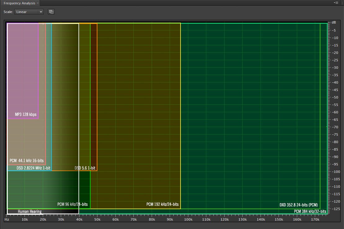

Πήρα ένα flac 16/44.1 και το μετέτρεψα σε mp3 320 και μετά έβγαλα τα spectrograms χρησιμοποιώντας το Audacity:
- Flac 16/44.1 (industry standard - ποιότητα CD)
- mp3 320
Όπως θα δεις στο δεύτερο screenshot έχει γίνει κανονικό συχνοτικό κούρεμα μετά τα 20.5 ΚHz.
Aυτη την πληροφορία την έχεις χάσει για πάντα.
Εντυπωσιακό ! Τα πράγματα θα είναι και χειρότερα για mp3 με μεγαλύτερη συμπίεση ( 120 Kbs) ...
