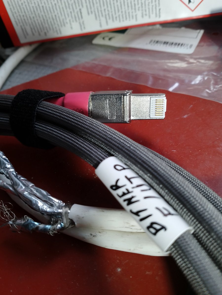

Περί καλωδίων ο λόγος...
Το βύσμα ήδη το ακούω, αλλά όχι με nexans παρά με BITNER F/UTP cat 6 (5 μέτρα μήκος)
Αυτή η εταιρεία όσο δοκιμάζω καλώδια της , τόσο περισσότερο την εκτιμώ.
Δεν είναι μόνο ότι είναι "ηχητικό καρμπόν" των nexans , - αδύνατο να πιάσω διαφορά μεταξύ τους - , είναι ότι μου κάνει την ζωή πιο εύκολη στον τερματισμό.
Έχει ένα παράξενο "μπινελίκι" να ρίχνει κατηγορία τα μοντέλα της σε σχέση με τα αντίστοιχα nexans...
Αυτό το F/UTP το δηλώνει cat6 ενώ το αντίστοιχο nexans UTP (χωρίς F ενώ έχει Foil) είναι δηλωμένο cat6A
Οι διαφορές τους στην κατασκευή είναι δύο:
Στο BITNER το foil δεν είναι πλαστικοποιημένο στην μέσα μεριά και έχει έναν μονόκλωνο αγωγό που "τρέχει" σε όλο το μήκος του :
Αυτό με απάλλαξε από το βαρετό τρίψιμο για να φύγει η πλαστικοποίηση και φυσικά του πέρασα το χάλκινο πλέγμα για ακόμα καλύτερη επαφή της θωράκισης με το βύσμα.
Το ψηφιακό παχύμετρο λέει ότι το Bitner είναι για λίγα δέκατα πιο παχύ από το nexans, δεν είμαι σίγουρος για κάτι τέτοιο, το γυαλομέταξο περνάει ακριβώς με την ίδια ευκολία (ή δυσκολία), το χάλκινο πλέγμα όμως σαν να άνοιξε περισσότερο και πήγε να γίνει κομμάτια..

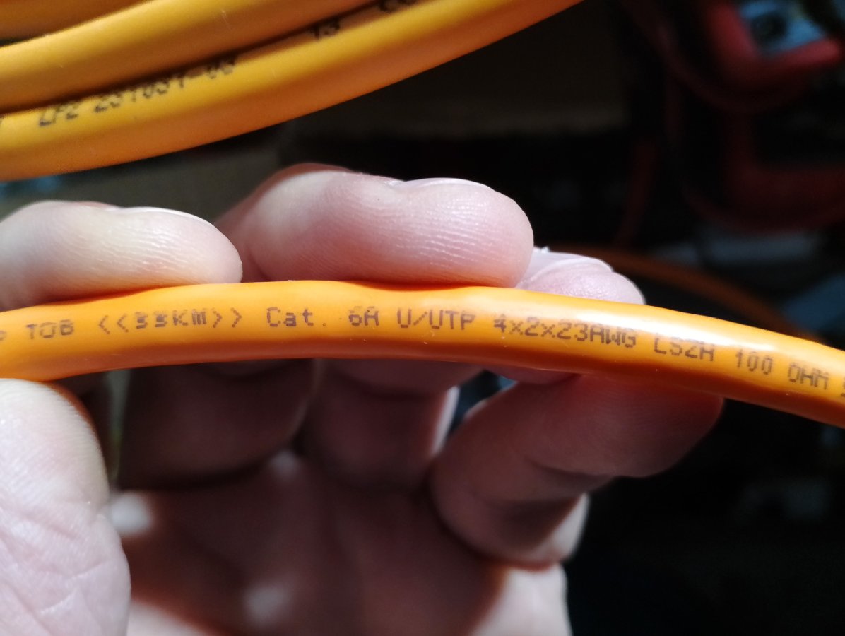

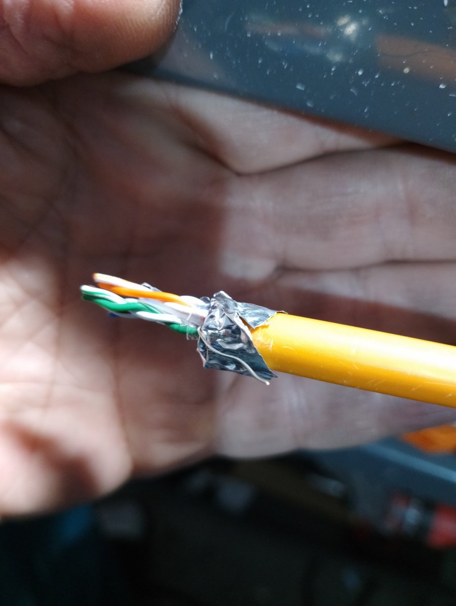

Υπάρχει άλλο ένα πορτοκαλί που ανακάλυψε ( ποιος άλλος;; ) ο mdvq και μου έφερε ένα μέτρο δείγμα..
Καταρχήν το παχύμετρο το βγάζει πιο λεπτό από τα άλλα 2 (nexans & Bitner), αλλά είπαμε.. λίγο παραπάνω πίεση χωρίς να το θέλεις και τα δέκατα του χιλιοστού αλλάζουν για πλάκα...
Το καλώδιο είναι αυτό,
και η εταιρεία το δηλώνει cat6A
Βέβαια λέει U/UTP και μέχρι τώρα είχα την εντύπωση ότι cat6A σημαίνει θωρακισμένο..
Αμ δε...
Θωράκιση ή κάτι ανάλογο ούτε για δείγμα.
Φυσικά δεν θα το τερματίσω και βλέπω να ξηλώνω τους αγωγούς του για καμιά γέφυρα κλπ....

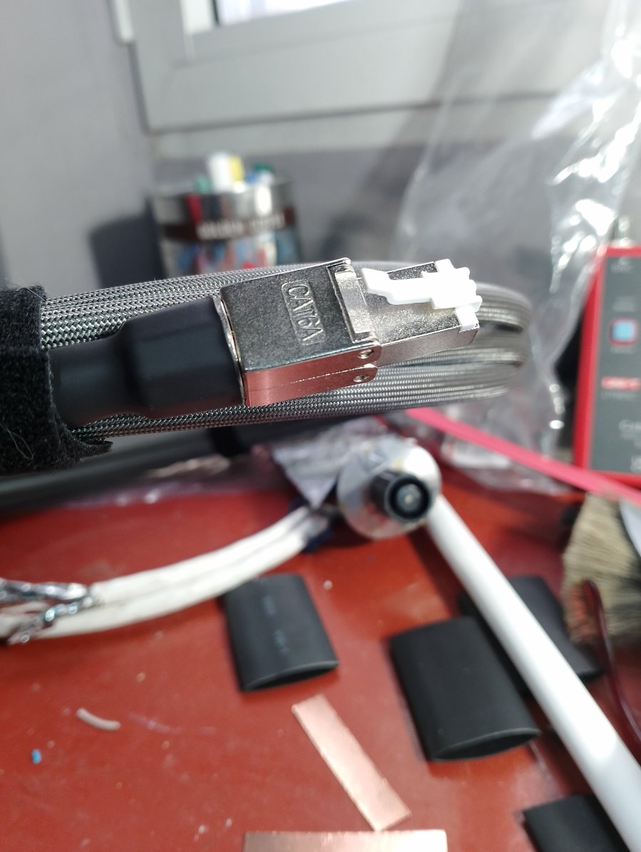

Περνάς τους αγωγούς στο πλαστικό "κουμπωτά", βυθίζεις το πλαστικό στην πλακέτα με το τυπωμένο μέχρι το τέρμα, κλείνεις τα καπάκια, βιδώνεις το παξιμάδι και τέλος.
Το telegartner πως gripάρει ;;
Στο telegartner ο οδηγός που βάζεις τα καλώδια είναι πάνω στην πλακέτα. Τα βάζεις, grippάρεις με μία τανάλια και μετά βάζεις όλο το σύστημα στο κέλυφος.
Επίσης, δεν χρειάζεσαι νύχι για να το ανοίξεις, το μπροστά είναι της προκοπής.
Άρα μία ένωση παραπάνω αφού η πλακέτα δεν είναι σταθερή.
Καλά που μου το θύμησες γιατί σκεφτόμουν να πάρω 2 να τα τερματίσω σε ένα μονόμετρο Viablue μπας και χτυπήσω το starlight...
To μπροστά βλέπω ότι είναι σαν όλα τα άλλα πλην του central.. όλα θέλουν νύχι (εκτός αν έχεις πολύ λεπτά δάκτυλα)
Το καλύτερο στην ασφάλεια του "κλικ" από όλες τις απόψεις είναι το έτοιμο startech.
Ούτε κίνδυνος να σπάσει, ούτε ανάγκη για νύχι ή Bic.. αν έπαιζε σαν τα nexans/Bitner δεν θα έχανα τον χρόνο μου....
