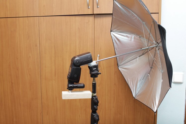

Η δικη μου πατεντα
γωνία κλίσης ομπρέλας 15 μοίρες,διαμετρος ομπρέλας 65 εκατοστά,φλας ζοομ μανουαλ στα 35mm.
