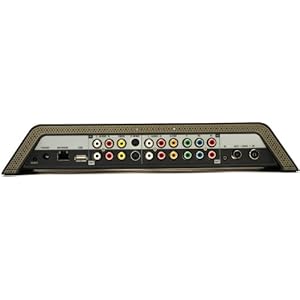

Ωραία γιατί υπάρχει remote code για τον pace.
O pace δεν βγάζει ταυτόχρονα εικόνα από hdmi & scart ? αν όχι θα χρειαστείς και hdmi splitter αλλά και hdmi to component ή rca converter.
