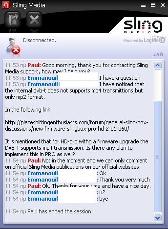

Καλημέρα σε όλους,
Μια και μόλις αγόρασα το SlingBox Pro και βάση του policy της εταιρείας δικαιούμουν 90 μέρες free support, με αφορμή και το παραπάνω post, είπα να το εκμεταλλευτώ και να ρωτήσω επίσημα την εταιρεία αν πρόκειται να υποστηρίξει το mp4 στο Pro με firmware upgrade.
Όπως βλέπετε και στο screenshot που έχω επισυνάψει δεν υπάρχει επίσημη απάντηση και η αίσθηση μου είναι ότι δεν πρόκειται να υποστηριχθεί το mp4 στο Pro.

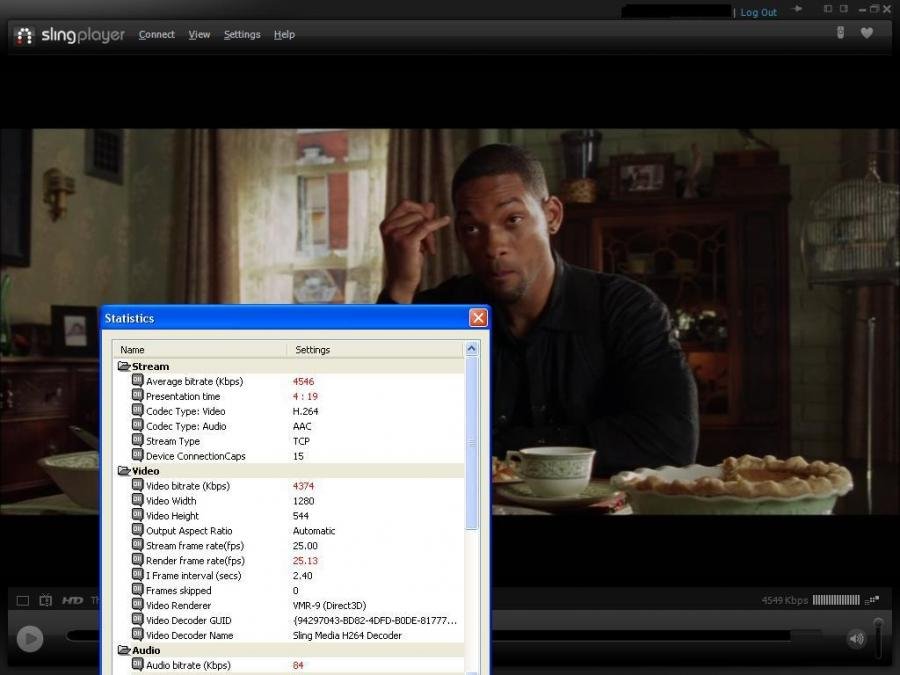

Φίλε Μπάμπη το pro HD παίζει το κανάλι ERT HD ;
Επισυνάπτω μία φώτο από δοκιμή που έγινε σε αληθινό HD Streaming από γερμανία σε 5άρα γραμμή.
