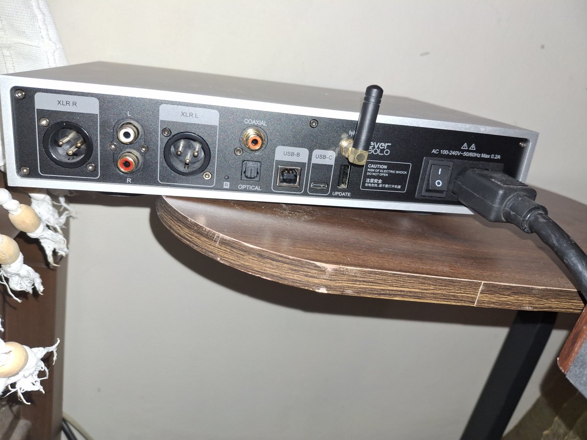

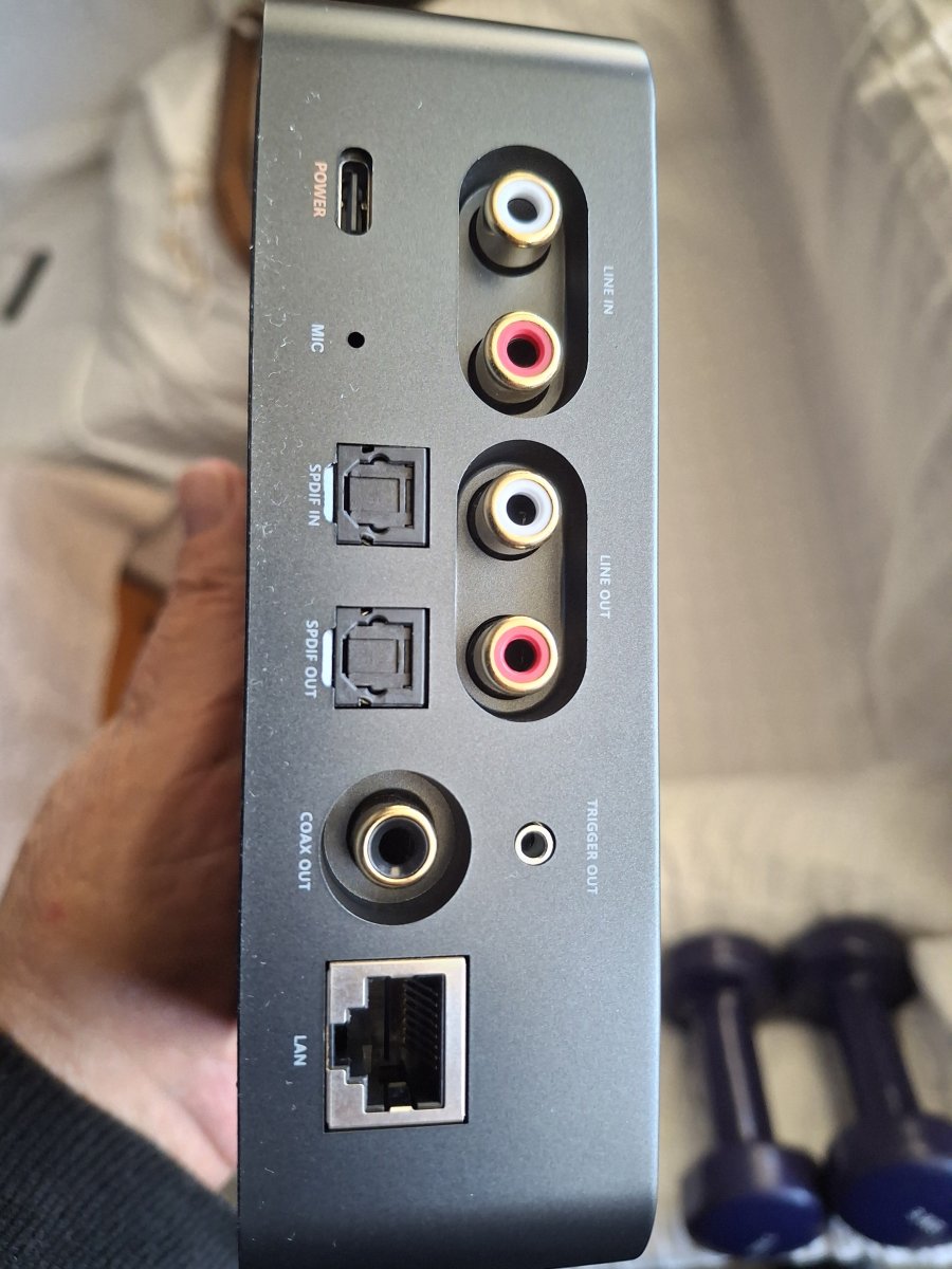

μπορειτε να μου πειτε πως συνδεονται το wiim pro streamer με το eversolo z6 dac και τον υπολογιστη για ακουω μουσικη απο αυτα ;
Η coaxial ή η optical-spdif (out οχι η in) απο το wiim pro στο dac σου . Το wiim pro δεν μπορεί να συνδεθεί με τον υπολογιστή σου εκτός και αν εχεις κάρτα ήχου με ψηφιακές εισόδους (αυτό εννοείς?). Μπορεί βέβαια να γίνει σύνδεση μεσα απο το δικτυό σου......
πως ; ειμαι τελειως ασχετος με αυτα . συνδέεται με spotify ;
Τι υπολογιστής είναι; Εάν έχετε optical out τον συνδέεις στο optical in του Z6..
Το wimm το συνδέεις από την coaxial out στην coaxial in του Z6..
Η εφαρμογή του Spotify δουλεύει μέσα από το Wimm..

Τι να τον κάνεις τον υπολογιστή;
Αν ακούς Spotify, δεν χρειάζεται υπολογιστής. Το Wiim Pro υποστηρίζει Spotify connect. Ανοίγεις το Spotify σε ένα κινητό ή τάμπλετ, διαλέγεις το Wiim Pro από την λίστα και ακούς.
δεν ακουω απο κινητο , απο υπολογιστη ακουω
Απο τον υπολογιστή μπορείς να τρέχεις το spotify και να στέλνεις το υλικό στο wiim (το οποίο με την σειρά του θα στέλνει το σήμα στο dac). Το ίδιο φυσικά μπορεί να γίνει αν ακούς υλικό που έχεις αποθηκευμενο στον υπολογιστή σου (flac,mp3 κλπ).......βλέπει το wiim σαν UPNP player και στέλνει μέσα από το δίκτυο το υλικό σε αυτό.
Αν τώρα θέλεις να ακούσεις απευθείας απο τον υπολογιστή σου δεν το χρειάζεσαι το wiim.....απλά συνδέεις τον υπολογιστή με την usb είσοδο του dac. Αλλά από την στιγμή που θα έχεις ένα κινητο ή ταμπλέτα στα χέρια σου (διαφορετικά δεν θα μπορείς να χειριστείς το wiim) δεν χρειάζεσαι τον υπολογιστή (παρά μόνο για να στριμάρεις δικό σου υλικό......σαν μονάδα αποθήκευσης δηλαδή).
