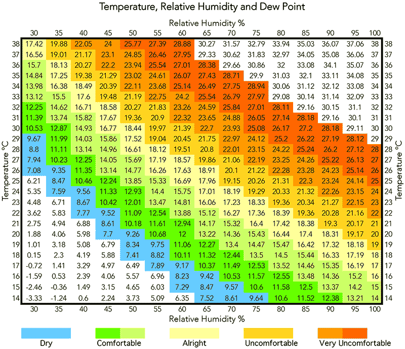

είσαι σίγουρος?
γιατί είναι πάρα πολύ ξηρός ο αέρας
ενώ το 80% στους 15 θεωρείται άνετο
για δές και το γράφημα
το έχεις ζήσει ή το πάς βάση λογικής? (που είναι λάθος)

Ίσως αυτό το γράφημα είναι πιο κατατοπιστικό από το παραπάνω
