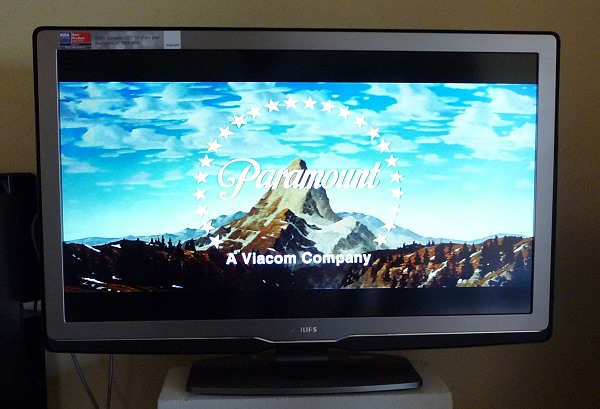

PREVIEW: Philips LED Pro-LCD 46PFL9704
ΜΕΤΑΦΡΑΣΗ
Μην ξεχνάμε τα κρασαρισμένα λευκά του digital versus, που είναι το μοναδικό που το μέτρησε (οι υπόλοιποι απλά δεν μετρήσανε το γάμμα :flipout:), και που ενώ το βλέπουν σε όλες τις led+local dimming (είναι εγγενές του local dimming :flipout:) μόνο στην 9704 "θυμήθηκαν" να το γράψουν...
[Είπα να θυμίσω λίγο ένα υπερ-πόρισμα μιας αξιόπιστης πηγής... Από τις σοβαρότερες του πλανήτη... :flipout:]
