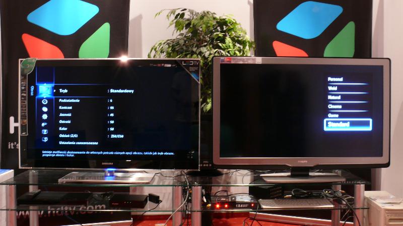

Το θέμα είναι πόσο ενοχλεί σε θέαση. Από τις φωτογραφίες που είδαμε σε σχέση με την 8000 φαίνεται ότι σαφώς λιγότερο ενοχλητικό από το clouding και τη σταθερή διαρροή φωτός...

Έχω μια μικρή επιφύλαξη σχετικά με το αν μπορούμε και πρέπει να κρίνουμε το μπλουμ από φωτογραφίες λόγω του τονισμού και της παραμικρής φωτεινότητας από τις φωτογραφικές μηχανές. Δεν ξέρω αν γίνομαι κατανοητός, αλλά θα έχετε προσέξει πόσο "τονίζεταιι" μια μικρή πηγή φωτός σε σκοτεινό μπακγκραουντ στις περισσότερες μηχανές.
Για το επίπεδο του μαύρου τί έχετε να πείτε; Είναι το ίδιο σε όλη την οθόνη; :chinscratch:
Δεν ξέρουμε. Η 9803 πάντως ναι είχε ομοιόμορφο μαύρο σε όλη την οθόνη...
Πάντως από την συγκεκριμένη φωτογραφία δεν βγαίνει κανένα συμπέρασμα, καθώς έχουμε και φωτισμό και φλας...
Πάντως έχω την εντύπωση ότι οι φωτογραφικές μηχανές "κολακεύουν" τις τηλεοράσεις. Συχνά στις φωτογραφίες το μαύρο φαίνεται πιο βαθύ από αυτό που βλέπεις στην πραγματικότητα.
Εκτός και αν έχεις τρίποδο, και τραβήξεις σε σκοτάδι το μαύρο πάνελ μιας τηλεόρασης, και αφήσεις αρκετό χρόνο για έκθεση. Εκεί θα καταγραφεί το μαύρο της τηλεόρασης, και φυσικά κάθε φωτεινή πηγή (π.χ. power led) θα υπερ-εκτεθεί-τονιστεί...
Εσυ ειπες οτι βλεπεις clouding στην Β8000 και τωρα δεν βγαινει συμπερασμα?-bye-
Είπα 2 πράγματα: φωτογραφίες με φως η φλας -> κανένα συμπέρασμα.
Φωτογραφίες στο σκοτάδι (με μεγαλούτσικους χρόνους έκθεσης) βγάζουν συμπέρασμα. Στην σύγκριση με την 8000 είναι σκοτάδι, οπότε φαίνεται ξεκάθαρα το clouding. Και φαντάζομαι δεν το βλέπω μόνο εγώ... -bye-
To αριστερο τμημα φαινεται πιο μαυρο απο το υπολοιπο...:chinscratch:
Παντως εκτος απο το blooming που ειναι οφθαλμοφανες ειναι λιγο δυσκολο απο τοσο μικρες φωτογραφιες να βγει νοημα...ουτε και clouding προσωπικα μπορω μα πω σιγουρα οτι εχει η Samsung...
