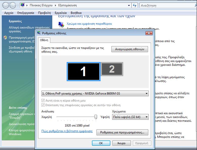

Δεν ξερω αν εχεις κανει την ερευνα που εχω κανει ουτε αν εχεις μιλησει με την εταιρια επανηλειμενα η οποια στην τελικη ειναι η αρμοδια , Το desktop σου δεν θα σηκωνει αναλυση μεγαλυτερη απο 1024χ768 .

Εδω και 15 ημερες εχω την 42pfl7603 και ομολογω οτι ειναι παρα πολυ καλη αναλογικα με τα χρηματα που εχει και θελω να σας πω οτι οταν την συνδεσα με το laptop που εχω μεσω hdmi και επιλογη απο την καρτα γραφικων μονη προβολη στην tv η αναλυση γινετε 1920x1080.
Οποτε κανενα προβλημα με ταινιες 1080 και 720.

Εγω την συνδεω απο hdmi εξοδο κατευθειαν.
Δεν ξερω εαν με ανταπτορα dvi se hdmi ισχυει κατι διαφορετικο.

Μα και εγώ στο είχα πει. Τι γράφει το εγχειρίδιο μετράει, και όχι κάποιο site.
Είναι απίθανο στις μέρες μας τηλεόραση από "μεγάλη" εταιρία να μην δέχεται 1080p από HDMI. Όποια πηγή και αν είναι αυτή (pc, bluray player, ps3, κλπ).

Φίλτατε cowlman, λοιπόν, ας μου συγχωρέσεις την ανωριμότητα της εκφρασης, απλά έχω γίνει μέλος στο φόρουμ αυτό εδώ και περίπου 10 μέρες, και έχω δεί τόσες πολλές φορές το ίδιο ποστ σου, σε τόσα διαφορετικά sections που είναι να απορεί κανείς με την επιμονή σου. Αν ακόμα έχεις επιφυλάξεις περίμενε μέχρι το τέλος του μήνα, και θα σε ενημερώσω και εγώ για την ανάλυση του desktop μέσω DVI -> HDMI και απευθέιας HDMI.:five:

Ναι την εχω στο -χωρις κλιμακωση-
Επανέρχομαι και εγώ μετά από λίγο καιρό για να επιβεβαιώσω πως σε σύνδεση με pc παίζει καταπληκτικα σε 1080p.
