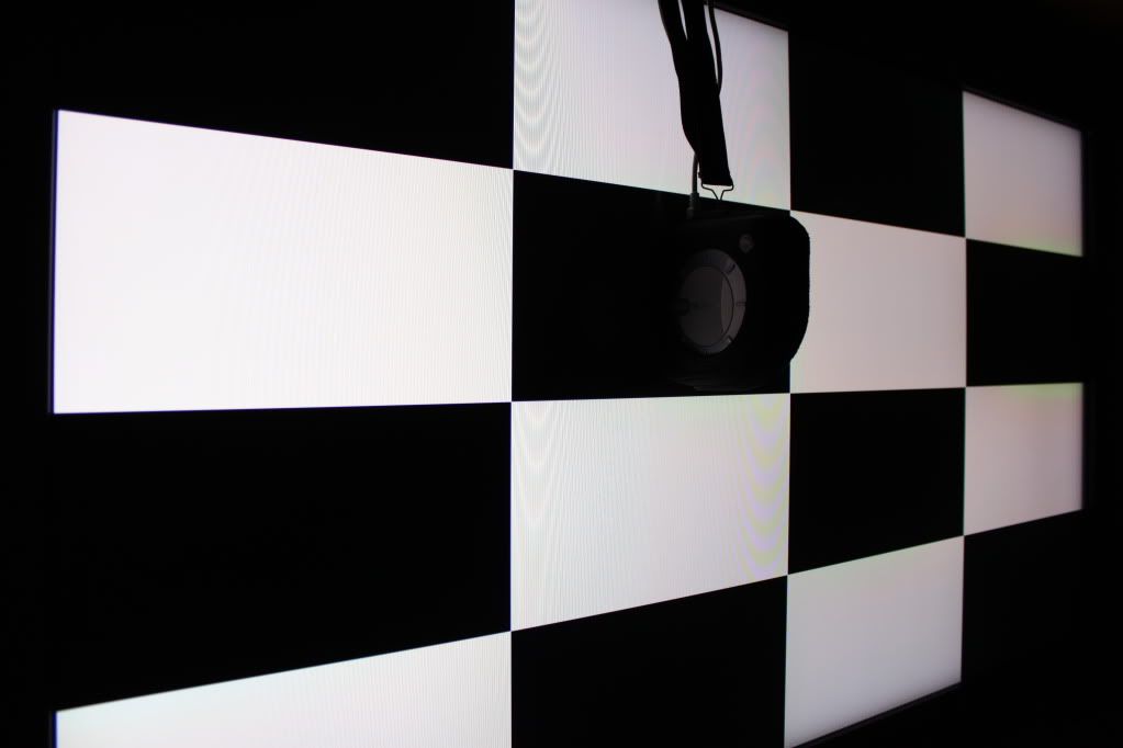

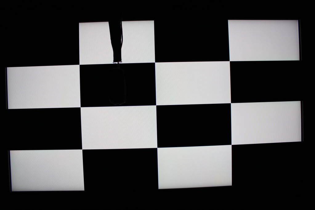

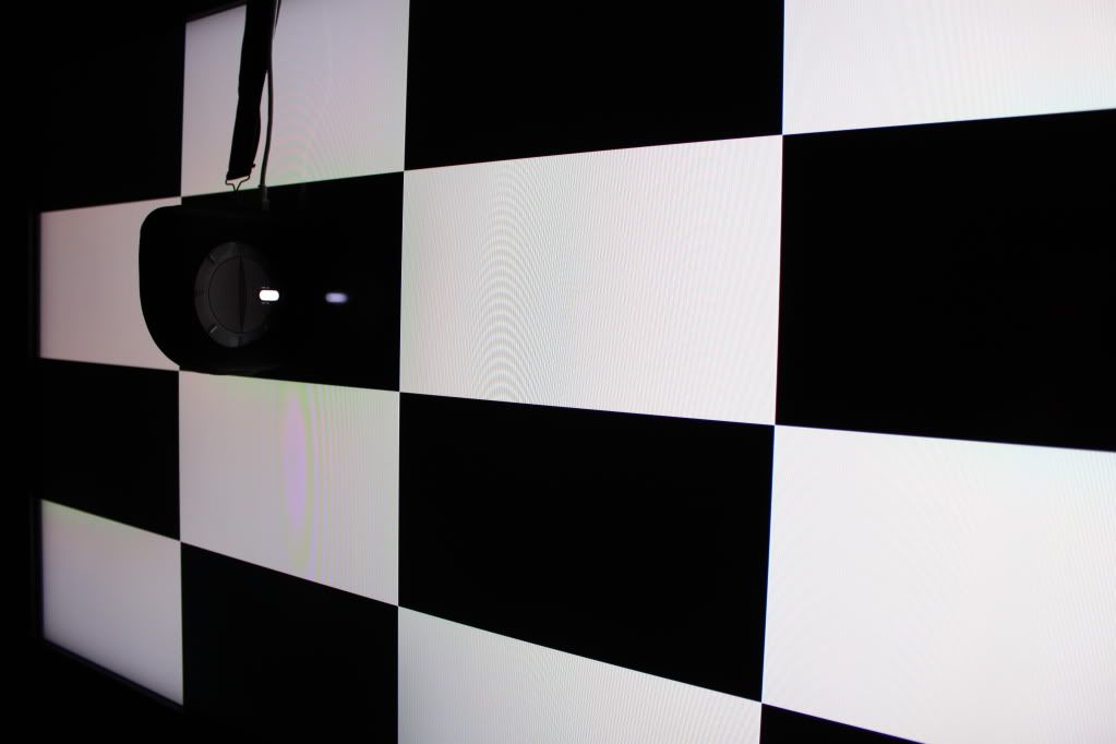

Μέτρηση σε σκακιέρα 4*4, με τον αισθητήρα στο κέντρο κάθε τετραγώνου (μαύρο/άσπρο) δίνει:
100% λευκό: 363 cd/m2
0% μαύρο: 0.095 cd/m2 (παίζει από 0.1015 μέχρι 0.084, διάλεξα τη πιο συχνή τιμή)
Άρα μια αντίθεση ANSI 3821.
To οπτικό αποτέλεσμα είναι αυτό:
Αν δείτε με προσοχή, κάποια λευκά πλακάκια που το όριό τους βρίσκεται στην μέση μια ζώνης, έχουν χαμηλότερη φωτεινότητα στο όριο, αλλά το μαύρο στο δίπλα πλακάκι είναι 100% μαύρο. Που μάλλον σημαίνει ότι ο αλγόριθμος του local dimming θα σου θυσιάσει λίγο φωτεινότητα παρά να σου εμφανίσει φωτεινό μαύρο (όσο αυτό είναι εφικτό φυσικά).
Η μέτρηση έγινε με τις προκαθορισμένες ρυθμίσεις στην θέση cinema.

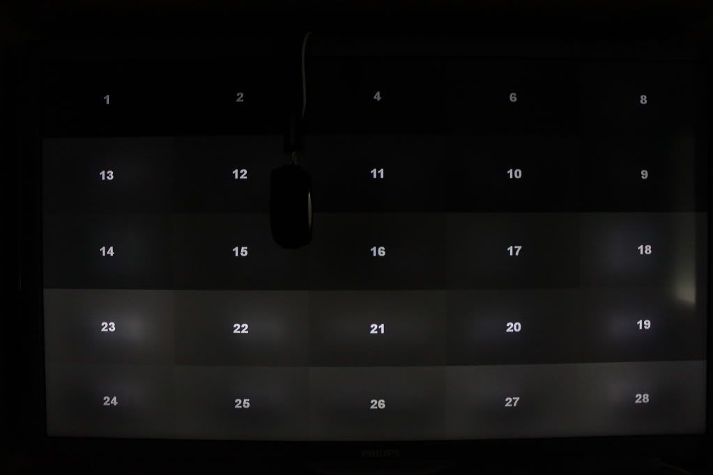

Τι βλέπουμε εδώ: το global dimming. Το πάττερν κανονικά δείχνει μαύρο από στάθμη 1-28. Η φωτεινότητα πρέπει να ρυθμιστεί έτσι ώστε τα τετράγωνα κάτω από το 16 μαζί με το 16 να είναι ενιαία (το μαύρο). Αν είναι ενεργοποιημένο το local dimming, από ο πάττερν αυτό δεν φαίνεται τίποτα. Αν δεν υπάρχει κάτι φωτεινό στην εικόνα, την κλείνει εντελώς. Αν π.χ. βάλω τον δείκτη του ποντικιού κάπου, τότε το εμφανίζει.
Ο pattern generator μπορεί όμως να βάλει και νούμερα στο κέντρο των τετραγώνων. Τότε η εικόνα (φυσικά) εμφανίζεται, αλλά οι ζώνες που ανάβουν για τα νούμερα κάνουν ένα ωραίο οπτικό εφέ... :flipout:
Η φωτογραφία είναι on axis... :firstprize:
