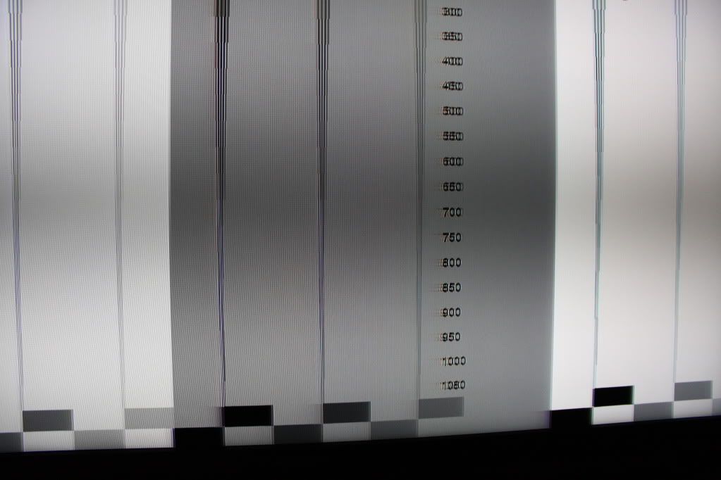

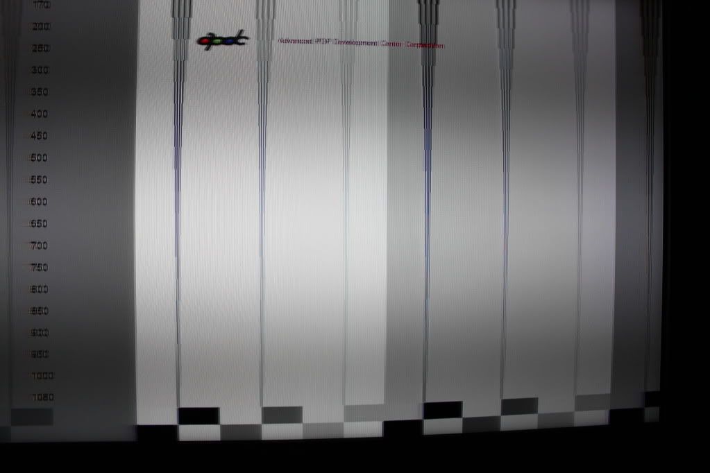

Και με την βοήθεια του WD στα 60i: το motion resolution test του APDC στα 18.5 ppf:
Και λεπτομέρεια:
Οι φωτογραφίες είναι τραβηγμένες στο 1/400, αφού και η ΤV μπορεί να φτάσει τόσο. Και πάλι με την επιλογή cinema, με default ρυθμίσεις. Σε αυτές το DNM είναι κλειστό, και μόνο το scanning backlight είναι ανοιχτό.
Δοκίμασα να ανοίξω το DNM, και οπτικά δεν είδα καμιά διαφορά. Δοκίμασα να κλείσω και το scanning backlight και είδα σοβαρή διαφορά, η θολούρα πήγαινε σύννεφο. Το scanning backlight δουλεύει και συνεισφέρει σοβαρά στο αποτέλεσμα.
Σχετικά με το πόσες γραμμές πιάνει, από τις φωτογραφίες στα 1/400 φαίνονται καθαρά όλες οι γραμμές μέχρι το τέλος. Όμως έτσι όπως το κοίταζα εγώ, με το μάτι να μαζεύει το αθροιστικό LCD trailing, δεν θα έβαζα πάνω από 750-800 γραμμές.

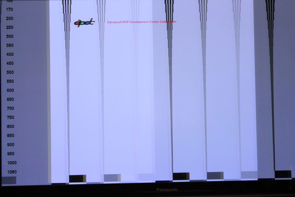

Ξέχασα να αναφέρω ότι έπαιξα απευθείας το m2ts από το δίσκο bluray - δεν έγινε κάποια μετατροπή στο αρχείο - το παίζει το WD (το παλιό) όπως είναι.
