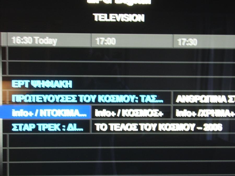

Πιαδιά δεν εχω κάνει τίποτα .Κατ αρχάς εχω την 5090Η και οχι την απλή . Δεύτερον ο δέκτης ειναι συντονισμένος στο UK και μαλιστα πριν από πολύ καιρό δεν ειχα σημα καθόλου αλλά μόνο ηχο ..! Εβαλα λοιπον μειωτήρα σηματος ακριβως πριν την εισοδο της τηλεόρασης γιατί μπουκωνε το σημα επειδή από μόνη της η τηλέοραση ανέβαζε το σήμα αλλά δεν νομιζω αυτό να ειναι πρόβλημα .To update το εκανα την 1η μερα που την πήρα .Δείτε λοιπον τη φωτό που ανεβασα να δείτε οτι ολα ειναι ελληνικά και κεφαλαία

Την τηλεόραση την εχω ρυθμίσει με αγγλικό μενου σε UK στον επιγειο και το EPG παίζει ακόμα και στην ΝΟΒΑ με αγγλικό κείμενο. Τι αλλο να σας πω ?
Ελληνικό EPG είναι μόνο στον επιγειο όπως ειδατε στην φωτό .Στη Νοβα είναι αγγλικό με κεφαλαία πάλι και περιγραφή της ταινίας, σειράς κτλ στα αγγλικά παντα
