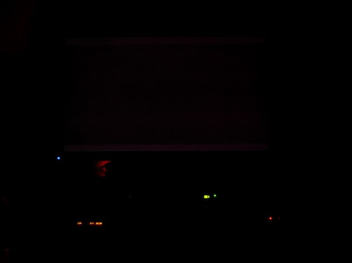

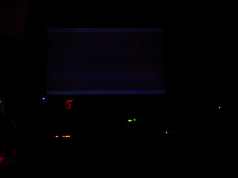

Χαιρετω την παρεα!! Μετα απο 5 μερες συμβιωσης με αυτο το υπεροχο πλασμα οι εντυπωσεις μου ειναι οι καλυτερες!! Η εικονα της πραγματικα ειναι αλλου!! Κ καθε μερα γινεται κ καλυτερη. Εχω αρχισει να ασχολουμαι λιγακι με τις ρυθμισεις κ τα αποτελεσματα που περνω ειναι εντυπωσιακα!!!! Δινω την απαραιτητη προσοχη για τις πρωτες ωρες σε στατικες εικονες λογοτυπα κ οταν δν βλεπω τρεχω που κ που το breakin!!! Χτες το βραδυ λοιπον χαζευοντας τα χρωματα στα patterns να αλλαζουν παρατηρησα το εξης.. Κ στο πανω κ στο κατω μερος του panel δυο μπαρες παχους περιπου δυο με τρεις ποντους να εχουν λιγο πιο ανοιχτη χροια!! Πως βλεπουμε ταινια σε 21:9 κ εχουμε τις μπαρες πανω κατω κατι αναλογο αλλα σε λιγοτερο παχος! Το κανει σε ολα τα χρωματα εβαλα κ τα patterns των χρωματων ενα ενα ξεχωριστα το ειδα!! Στο μαυρο αφηνει μια πιο ανοιχτη χροια κ στο ασπρο πιο ασπρη! Στο ασπρο ειδικα οταν πλησιασα απο πολυ κοντα να το παρατηρησω ειδα οτι τα χιονακια του φωσφορου ηταν πιο αραια στη συγκεκριμενη μπαρα σε σχεση με την οθονη στο κεντρο!! Επειδη δν εχω παρατηρησω κατι αναλογο σε αλλη πλασμα που ειχα η συγκεκριμενη ειναι η τεταρτη μηπως μπορει καποιος να μου εξηγησει τη ειναι?? Υποψιν οτι δεν εχω δει ταινια με μπαρες παρα μονο πληρης οθονη κ αναλογικα καναλια σε ζουμ!! Ουτε στατικες εικονες ουτε pc τπτ!!!
Λογο του οτι ζω με αυτο το υπεροχο πλασμα ενα χρονο,δεν εχω ποτε μου δει η' ακουσει κατι τετοιο.Ειναι εμφανες και ενοχλιτικο?Ασε το breakin για καμποσες ωρες και ξαναδες το.Ισως ειδες καποια ταινεια με μπαρες για καποιες ωρες και σου αφησε μετα αυτες τις σκιες.
Ωχ! Είναι το ίδιο με το πρόβλημα που περιγράφει ο Smithakos εδώ (post 70-80)?
http://www.avclub.gr/forum/showthread.php?t=49118&page=7
Αν οι "μπάρες" αυτές, φίλε smithakos, είναι κατακόρυφες λωρίδες, ίδιου ακριβώς πάχους και τα όρια τους ακολουθούν με απόλυτη ακρίβεια μία σειρά pixel, μάλλον έχεις πέσει σε προβληματικούς column drivers και οφείλεις να ζητήσεις αντικατάσταση...
Λες γι' αυτό να την είχαν σε τόσο χαμηλή τιμή;
Εdit: Τώρα είδα ότι στην δική σου είναι οριζόντιες οι λωρίδες πάνω και κάτω. Συνεπώς δεν είναι το ίδιο πρόβλημα.
Υ.Γ. Μήπως η τηλεόραση ήταν Demo στο κατάστημα;

Οχι δν ηταν demo. Περα απο το οτι ρωτησα κ στο επισημο service εδω κ μου εγγυηθηκαν οτι η τηλεοραση δν εχει παιξει κ ο ιδιοκτητης ειναι φιλος καλος την τσεκαρα κ εγω ο ιδιος... πλαστικα, σκονη, βαση, ανεμιστηρακια.. Ολα σε καινουργια κατασταση χωρις γραμμες σκονης τα πλαστικα κ τα ανεμιστηρακια χωρις ιχνος σκονης πανω τους!! Παρεπιπτοντως ποτε λειτουργουν αυτα??? Το γιατι πουληθηκε τοσο φτηνα το εμαθα κ δν εχει καμια σχεση! Οι μπαρες ειναι οριζοντιες κ οχι καθετες!!!
Οριστε κ μερικες φωτο!!!

Kαι στου smithakos οριζόντια ήταν η μπάρα, απλώς στην αρχική του περιγραφή με μπέρδεψε και νόμιζα πως ήταν κατακόρυφη.
Από τη στιγμή που υπάρχει διαφορά στο PMW Noise μεταξύ κεντρικής περιοχής και "μπαρών", δεν είναι θέμα Image Retention ή Burn-In, αλλά μάλλον για κάποιο λόγο οι "μπάρες" οδηγούνται με υψηλότερη τάση προφόρτισης (παλμοί erase). Δώσε της μερικές ώρες ακόμα, μήπως και είναι θέμα ελλιπούς παλαίωσης του πάνελ κατά την κατασκευή και αν δεν υπάρξει καμμία βελτίωση, άμεση επικοινωνία με το service...
Όταν αλλάζεις drive modes, παρατηρείς καμμία αλλαγή;
ειναι νομιζω φανερο οτι εχεις θεμα...
δεν παει καπου αλλου το μυαλο μου...
Δν καταλαβαινω τι εννοεις Δημητρη με το εχω "θεμα" αλλα προς πληροφορηση οι φωτο ειναι με απολυτο σκοταδι 0% IRE pattern κ χρονο εκθεσης 20 sec!!
Οχι φιλε JL καμια αλλαγη!! Το μονο που εχω παρατηρησει αν σας λεει κατι ειναι το οτι απο προχθες που το ανακαλυψα δεν ειναι τοσο εντονο!!
