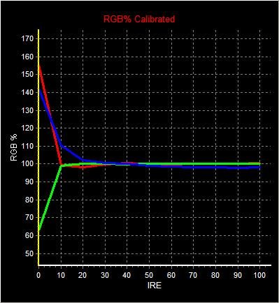

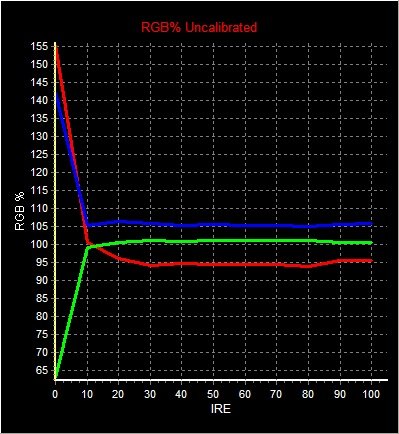

Μετά την ρύθμιση υπάρχει καλύτερη λεπτομέρεια σε όλα τα πλάνα (σκοτεινά, ημιφωτεινά, φωτεινά) και τα χρώματα έγιναν πιο φυσικά και ισορροπημένα καθώς το μπλε χρώμα ήταν ελαφρά υπερκερασμένο.

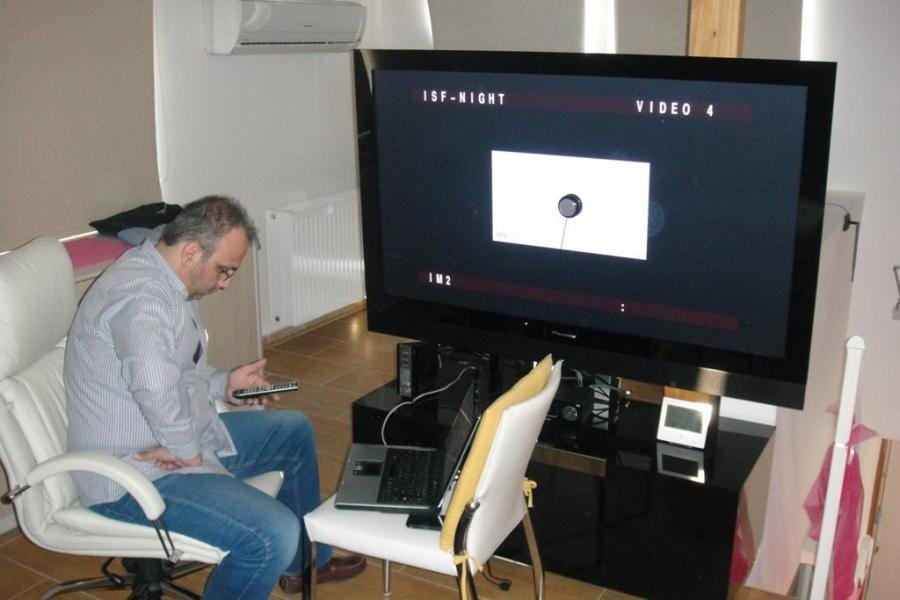

MΕΡΙΚΕΣ ΦΩΤΟ ΑΠΟ ΤΗΝ ΡΥΘΜΙΣΗ
O Μανώλης κατά την διάρκεια της ρύθμισης.
attachment.php

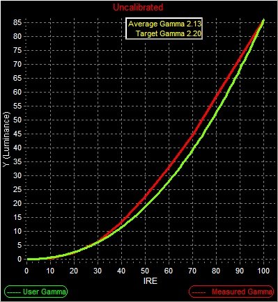

Μερικά σχεδιαγράμματα από ΠΡΙΝ:
attachment.php
attachment.php

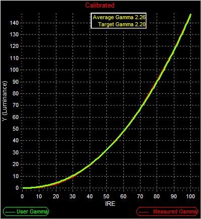

Και ΜΕΤΑ την ρυθμιση:
attachment.php
attachment.php

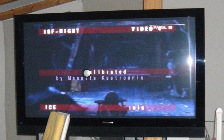

Και τέλος το πέρασμα των ISF ρυθμίσεων μέσω ειδικού προγράμματος στην Kuro:
attachment.php
