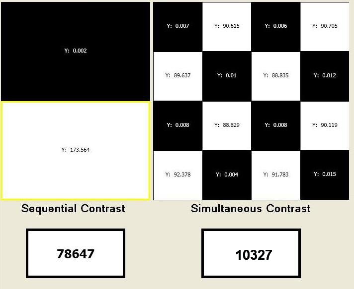

Eπίσκεψη του Μανώλη την προηγούμενη Τετάρτη για έλεγχο της kuro με πηγή πλέον το OPPO BDP-95EU. Με απενεργοποιημένα όλα τα φίλτρα του ΟΡΡΟ και επιλογή colorspace YCbCr 4:4:4 δεν χρειάστηκε καμία επιπλέον διόρθωση σε σχέση με το τελευταίο calibration που έγινε στην τηλεόραση το Σεπτέμβριο του 2011. Η τηλεόραση έχει πλέον στην πλάτη της κάτι παραπάνω από 3.000 ώρες.
Και μιας και ο Μανώλης είχε χρόνο πήραμε άλλη μία μέτρηση ANSI Contrast. Το αποτέλεσμα έδειξε τον εκπληκτικό λόγο 10.327:1 όσο περίπου είχαμε μετρήσει και την προηγούμενη φορά.
Εδώ και τρία χρόνια αναμένουμε τηλεόραση που να πλησιάζει το παραπάνω ANSI..... :p
