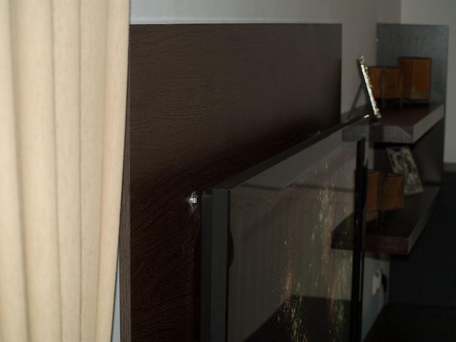

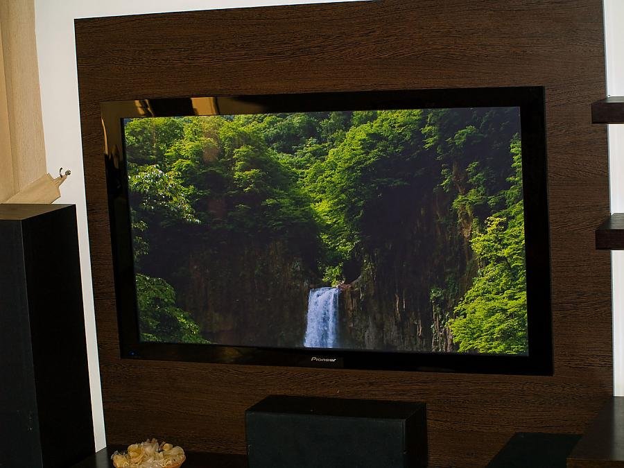

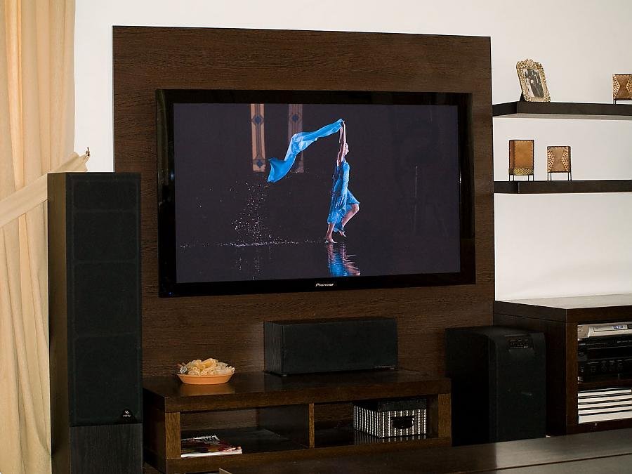

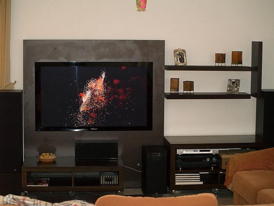

Paidia molis teleiwsa me tis kataskeues gia to stisimo tis Kuro. Sas vazw merikes foto. NOmizw telika oti se skouro upovathro i tv to vrady deixnei pio entupwsiaki eikona apo oti se aspro toixo.

τελικά τα ηχεία είτε κάθετα είτε οριζόντια είναι χαλάνε το "κάδρο" της.
Η πιό designάτη μέθοδος για να αναδειχθεί η τηλεόραση είναι να κρεμαστεί σκέτη.
Ευχαριστώ παιδιά. Μετά την αγορά της Κουρο δεν μου έμειναν και πολλά λεφτά οπότε για την διαρρύθμιση του χώρου αναγκάστηκα να την βγάλω φτηνά με ατομική εργασία. Η πρώτη μου σκέψη ήταν να κρύψω εκείνο το χάος των καλωδίων της τηλεόρασης και μετά τα θέματα του design. Και όντος τελικά αυτό νομίζω ότι είναι όλα τα λεφτά. Αυτό το σκέτο κομμάτι ξύλο χωρίς καλώδια και βάση δεξιά και αριστερά αναδεικνύουν την απίστευτη μινιμαλιστική φόρμα της Κuro. Τάσο συμφωνώ και εγώ μαζί σου. Οτιδήποτε χαλάει την φόρμα της σίγουρα μειώνει την ομορφιά της (όπως πχ τα ηχεία ή η βάση).
Πολύ ωραίο το αποτέλεσμα. Μπράβο.
