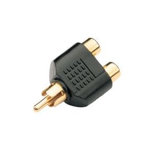

Ευχαριστώ και πάλι για τις απαντήσεις σας. Για ενα είμαι ειλικρινής έχω μπερδευτεί λιγάκι. Ο συγκεκριμένος ενισχυτής τί θα δώσει με το 'τ'? Για να πάω σ' άλλο ενισχυτή δεν είναι της ώρας ή για μεγαλύτερο γούφερ. Οπότε η πιο εύκολη λύση για μένα ήταν αυτή που είπα. Μπορείτε να μου το εξηγήσετε από τεχνικής πλευράς. Ο ενισχυτής θα ζεσταίνεται? το σήμα που θα δίνει θα έιναι διαφορετικό λοιπόν?
Ο ενισχυτής δεν θα ζεσταίνεται.
Βάζοντας πάνω ένα τέτοιο:
απλά θα πάρεις δυο ίδιες εξόδους για τα 2 sub.
Ευχαριστώ και πάλι. Κατάλαβα τι λέτε. Απλά με είχαν μπερδέψει εκεί που ρωτούσα (δεν ήταν τυχαία βέβαια τα σημεία).
