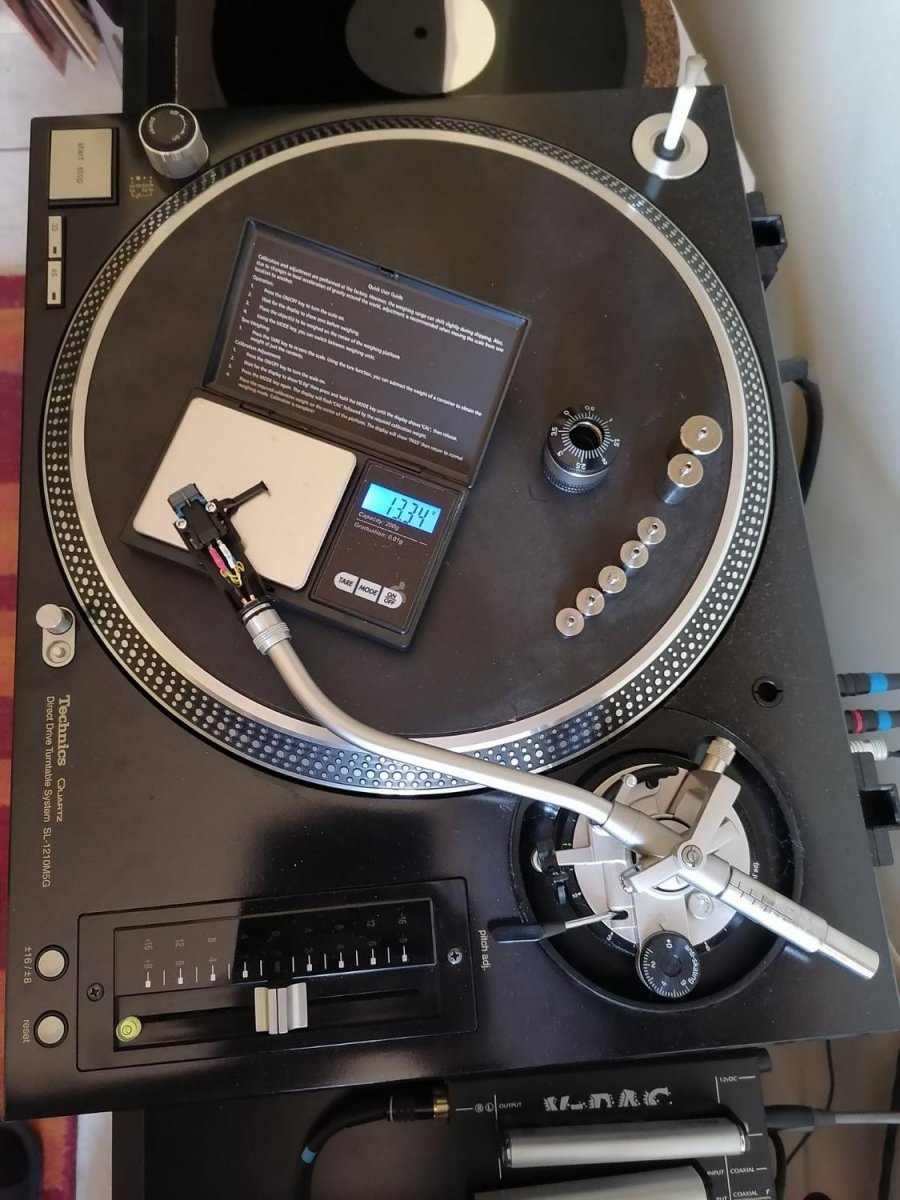

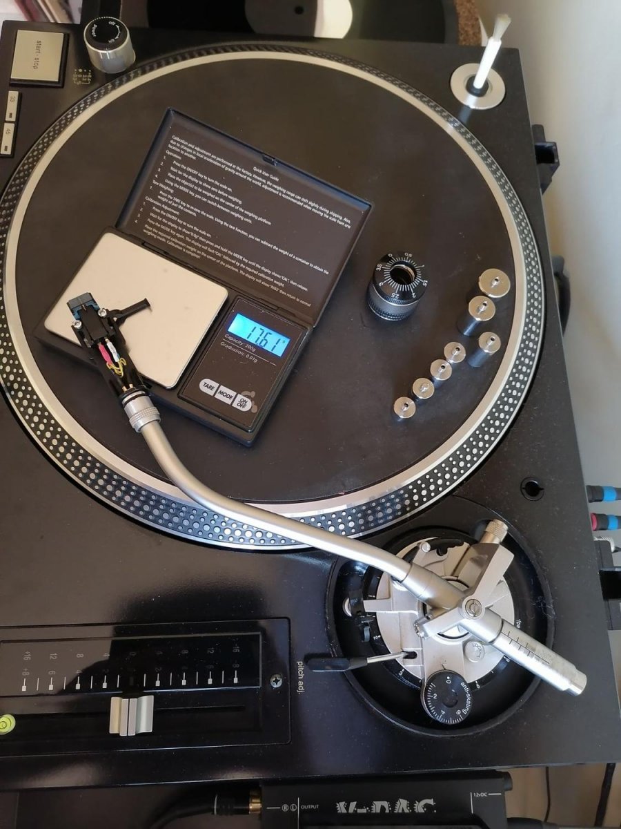

το subweight που με βοηθάει να πλησιάσω την τιμή που ζητάει ο τύπος είναι ένα των 20γρ, 2 φορές βαρύτερο από αυτό που δίνει το εργοστάσιο μαζί με το πικάπ.
μένει να δω αν το couter weight θα συνεργαστεί

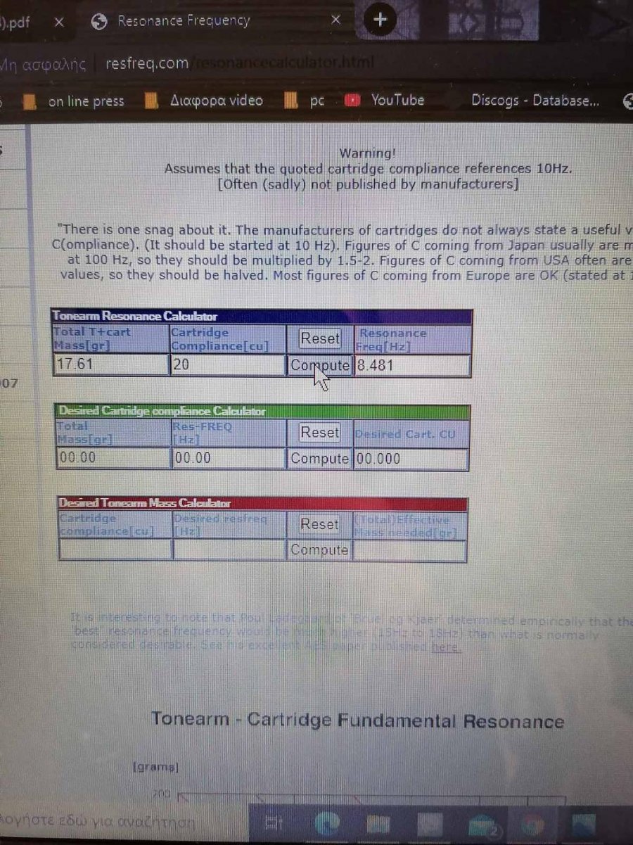

με Compliance: 15 στα 10 πρεπει να εχει ενεργο μαζα 16,8
η ενεργη μαζα ειναι η μαζα του βραχιονα συν της κεφαλης ;
αν ειναι ετσι ο βραχιονας ειναι ο rega 250 και η κεφαλη η benz s χαμηλη
12 gr + 8.8 gr = 20.8 gr
4 gr επανω
το subweight τι ειναι;
4 gr επανω

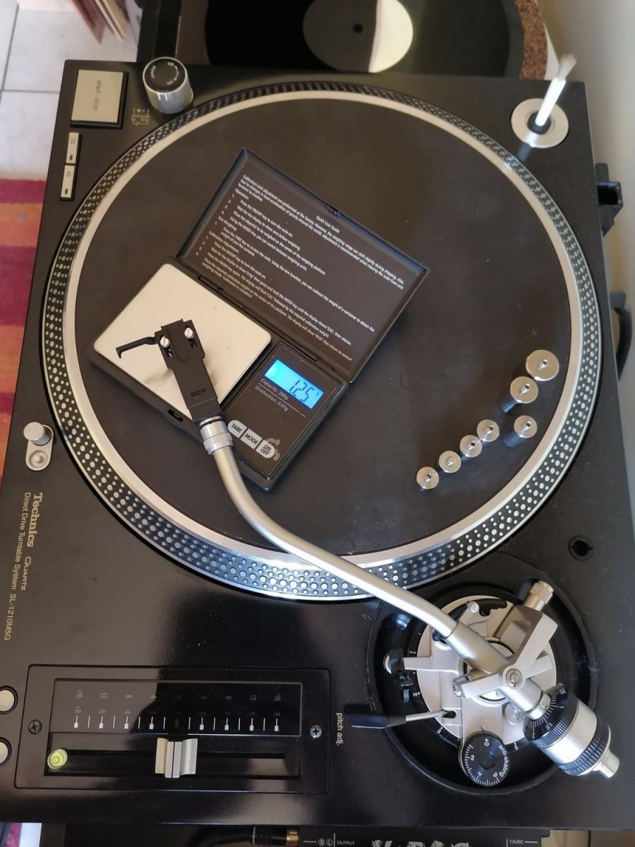

ενεργή μάζα με όλα πάνω της, κεφαλή, βίδες... αλλά χωρίς το counter weight.
ότι θα μείνει σταθερό πίσω από το πίβοτ όταν θα έχουμε τις τελικές μάζες

εσύ βγάζεις Σ.Σ. 9,01Hz
πιο καλά θέλεις;;;;; θα πέταγα από την χαρά μου αν όλες μου οι κεφαλές την πετύχαιναν!

αυτά τα μικρά βαρίδια που βιδώνω στην άκρη της ουράς για να μειωθεί η ενεργός μάζα μπροστά.
τα έβαλα στην σειρά πάνω στο πλατώ από το βαρύτερο προς το ελαφρύτερο

To sub weight ειναι το βαριδι που φαινεται βιδωμενο πισω απο τον κυλινδρο του βραχιονα οπου κινειται το αντιβαρο. Η μαζα του, απο τη στιγμη που ειναι εκει, αλλοιωνει την ενεργο μαζα του βραχιονα. Θεωρειται ως "μονιμο" κοματι του βραχιονα οσο ειναι εκει.
ούτε για αστείο φυσικά η συνεργασία.......
όλα σούζα!
καταλαβαίνουμε ότι σε αυτή την περίπτωση θέλουμε ένα πολύ ελαφρύτερο counter weight (αντίβαρο)

έχουμε λοιπόν μια κεφαλή που έχει ενδοτικότητα 20cu...
ζητάμε από τον τύπο να μας πει την ιδανική συνολική ενεργή μάζα για την ενδοτικότητα της.
επιλέγω τα 10Hz γιατί αυτή η Σ.Σ. θεωρείται η ιδανική παρά το ότι εγώ δεν την συμπαθώ και "κυνηγάω" ένα εύρος από 8,5 έως 9,5Hz

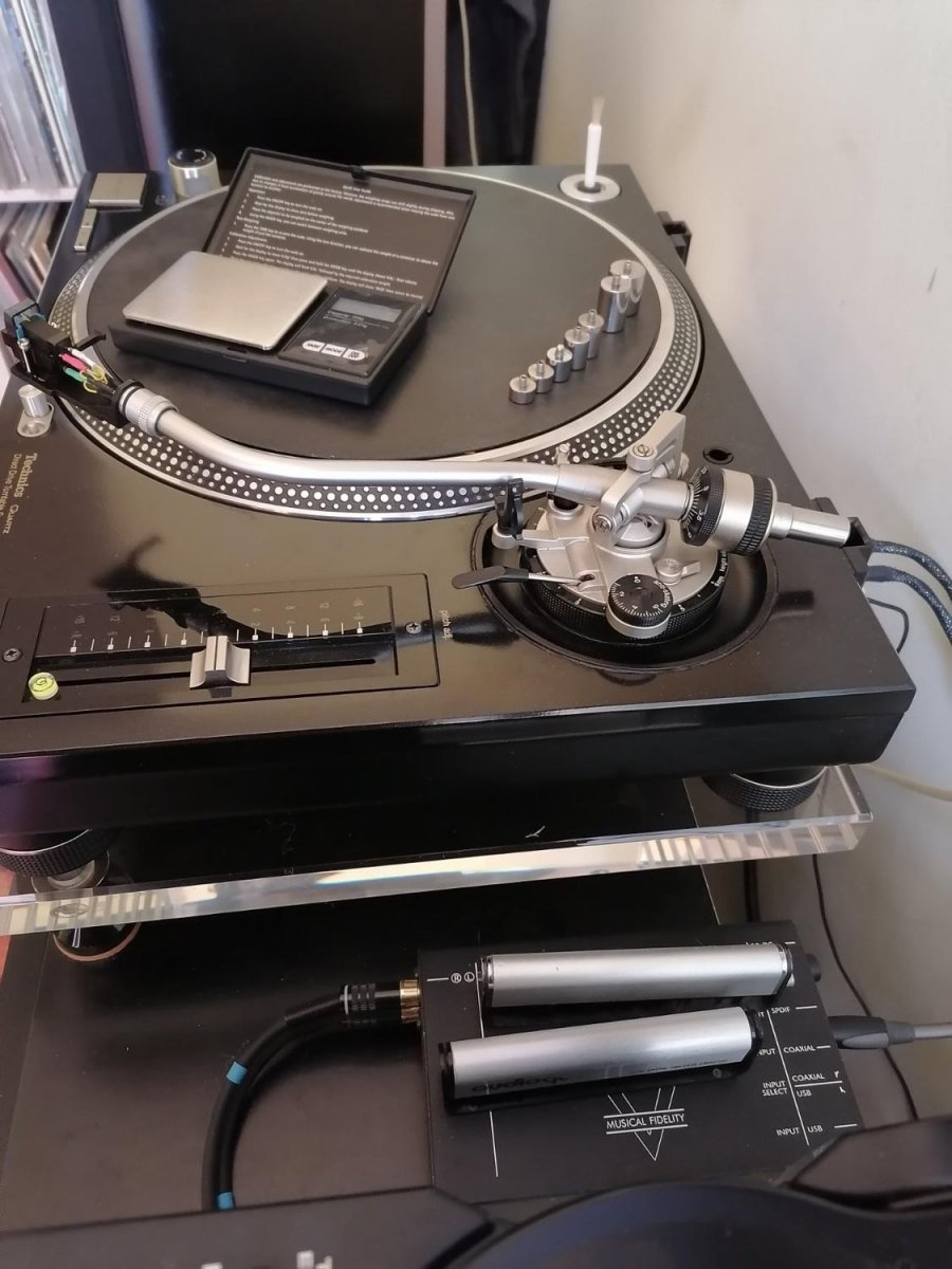

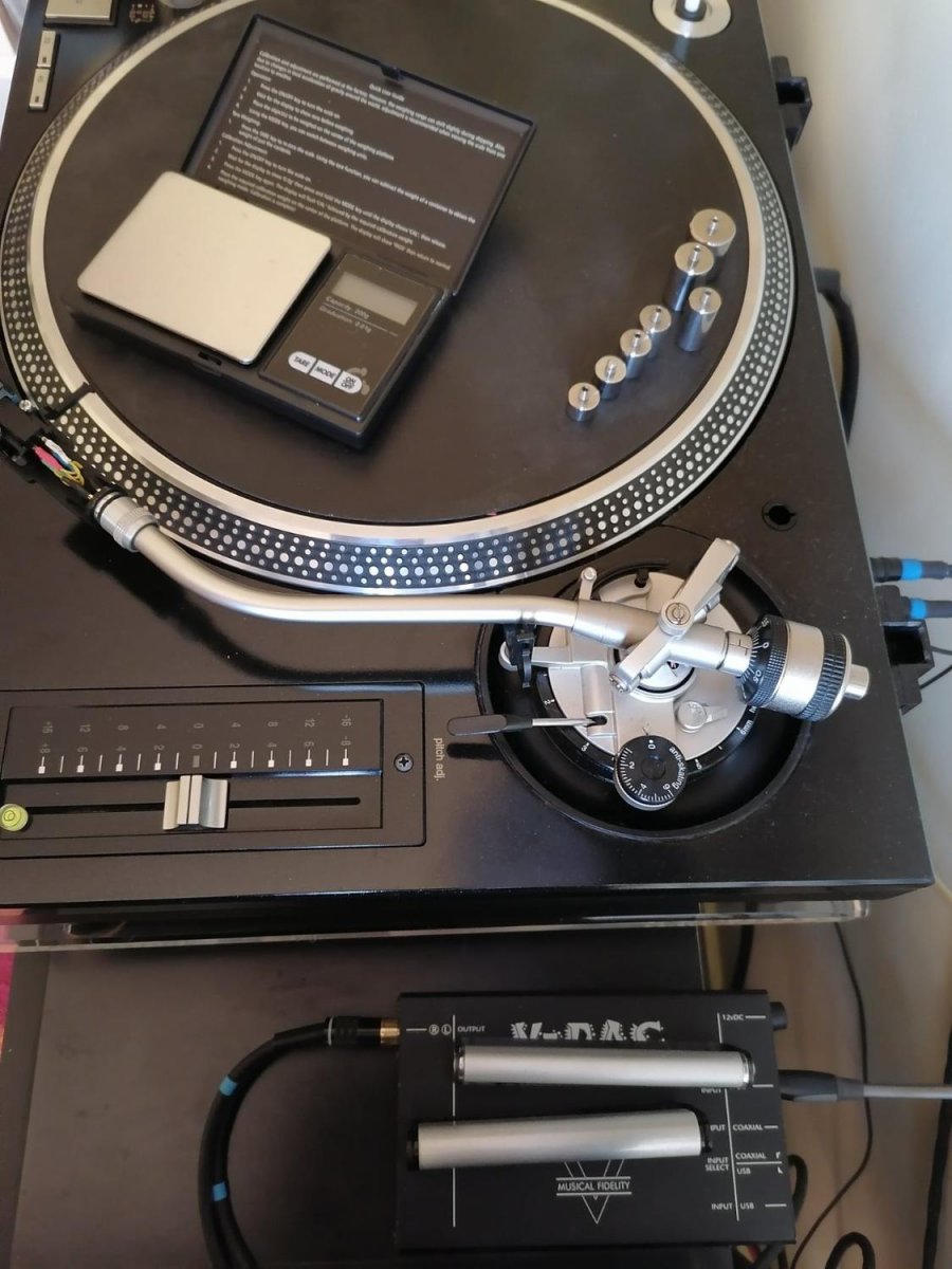

όταν θα έχω στην διαθεσή μου ελαφρύτερα αντίβαρα θα ξανακάνω δοκιμές, γιατί τότε θα έχω πολύ μεγαλύτερη ευελιξία.
το ένα και μοναδικό των 100γρ μου δένει το ένα χέρι πίσω από την πλάτη....
