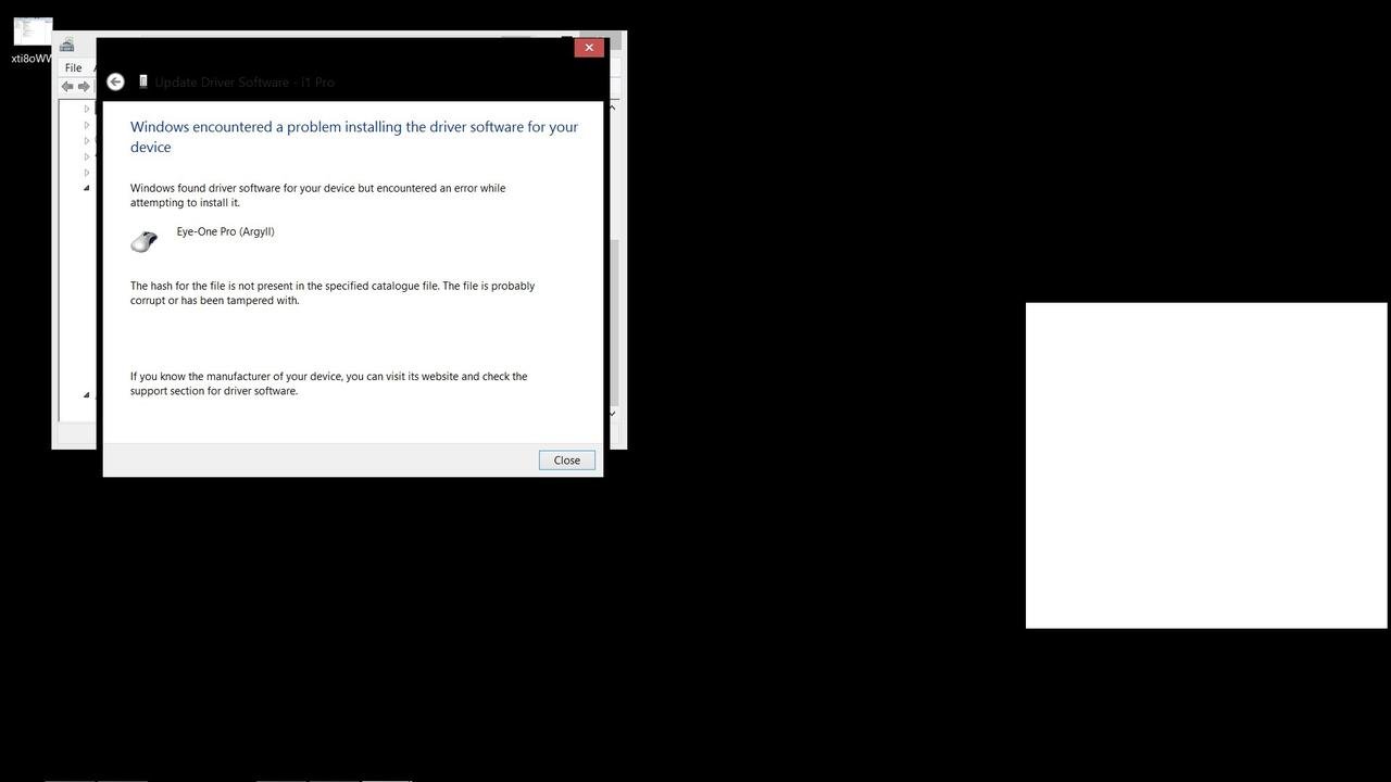

Έχω κατεβάσει το HCFR (v. 3.3.7) αλλά δεν μπορώ να λειτουργήσω το i1 pro. Έχω βάλει το αρχείο eyeone.dll στo general directory του HCFR αλλά δεν το αναγνωρίζει το πρόγραμμα. Έχει κάποιος εμπειρία με το συγκεκριμένο πρόγραμμα ?
Device Manager -> x-rite i1 pro -> update driver -> have disk -> του δίνεις το αρχείο στο directory του HCFR και πατάς install anyway.
Δεν χρειάζεται να κάνεις κάτι άλλο.
Σίγουρα έχει πιάσει η αλλαγή driver ?
Το όνομα της συσκευής στο device manager πρέπει να φαίνεται όπως στην παρακάτω εικόνα ( αλλιώς δεν έχει πιάσει/περάσει τον σωστό driver )
Ted, κατέβασε τους argyll drivers. Από τότε που αναβίωσε ο John και μετά ο Zoyd το HCFR, πάντα είχε θέμα με τους drivers του pro. Θυμάμαι αρκετές βερσιόν που έπαιρνα παρόμοια μηνύματα. Κάποια στιγμή λύθηκε, αλλά, δεν θυμάμαι ποια έκδοση HCFR ήταν...όταν επανέλθω στην βάση μου, θα ενημερώσω.

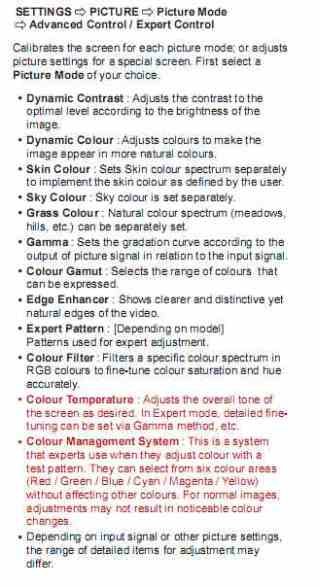

1) Γνωρίζει κάποιος πως μπορούμε να μπούμε στο service menu της LG 60" PB5600? Ψάξαμε τα πάντα online και τίποτα δεν βοήθησε (αν και δεν βρήκαμε κάτι για το συγκεκριμένο μοντέλο πουθενά παραμονo γενικότητες για μοντέλα lcd της LG)
Βασικα δεν καταλαβανω που ειναι τα setting RGB High End RGB Low End για τα χρωματα (κοκκινο και μπλε μου ζηταει). Αυτη η ορολογια δεν υπαρχει πουθενα στα settings της LG 60" PB5600 (εκτος αν το λεει καπως αλλιως) και θεωρησα οτι θα ειναι μεσα στο service menu.
Συνήθως ονομάζονται gain και offset και είναι τα ρυθμιστικά για την βαθμονόμηση της κλίμακας του γκρι. Ρίχνω μια ματιά στην τηλεόρασή σου και επιστρέφω.
Δεν έχει ούτε gain ούτε offset μέσα στο μενού δυστυχώς.
Στο πρόγραμμα HCFR 2.1 εκδοση λειτουργει το i1pro , ενώ στην εκδοση 3.3.7 δεν αναγνωρίζετε. Υπαρχει καποια ουσιαστικη διαφορα μεταξυ των 2 εκδοσεων?
Εχουμε το Colol Management System οπου οι επιλογες είναι : Color(Red,Green,Blue,Magenta,etc) , Saturation, Tint και Luminance , τα τρια τελευταια από -30 εως +30.
Επισης εχουμε στο μενου Gamma το Red, Blue and Green οπου οι τιμες τους πανε από -50 εως +50.

Εμεις εγαταστησαμε την 2.1 εκδοση του hcfr αλλα τωρα μολις καταφεραμε να εγκαταστησουμε τους drivers στην εκδοση 3.3.7 με αυτον τον τροπο:
Για να βοηθηθούν και άλλοι που είναι στον ίδιο δρόμο εδώ και κάποιες χρήσιμες πληροφορίες
To install the Argyll Driver:
Settings -> Power -> Hold Shift Key down and click "Restart" -> Troubleshoot -> Advanced Options -> Startup Settings -> Restart ->
(After Reboot) -> Disable Driver Signature Enforcement" (number 7 on the list)
(After system starts, Plug in instrument)
Desktop -> Settings -> Control Panel -> Hardware and Sound -> Device Manager
(Locate the instrument in the device list. It may be underneath one of the top level items.)
Right click on instrument -> Update Driver Software... -> let me pick from a list of device drivers on my computer -> Have disk... -> Browse...
-> argyll\usb folder -> select ArgyllCMS.inf -> Open -> OK -> Install this driver software anyway -> Close
