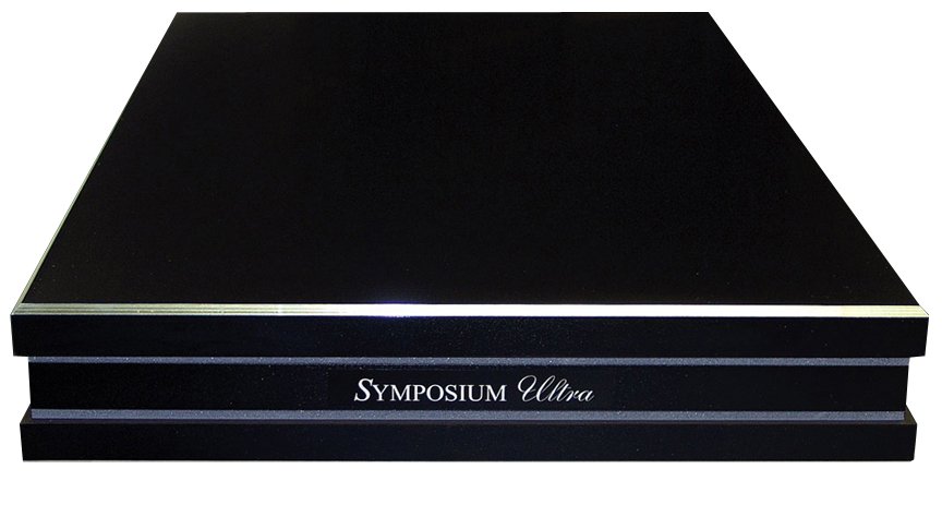

Πόσο κάνει αυτό; 250 λίρες;
Οι πρώτες ύλες έχουν ήδη παραγγελθεί και τις περιμένουμε για να ξεσκουριάσουμε.
Απλή κατασκευή και τα υλικά δεν είναι εξωτικά.
Στο ενδιάμεσο θα βάλω το αφρώδες υλικό που είχα πάρει πριν κάποια χρόνια από το πρακτικερ για τις βάσεις των ηχείων. (Το είχα βάλει κάτω από μάρμαρο και δεν έπεφτε ούτε χιλιοστό. Ιδανικό για μεγάλη επιφάνεια)
Συνεχίζεται...

Αναμένουμε με ενδιαφέρον! Έχεις δοκιμάσει άλλη στήριξη κάτω από το πικάπ; Πχ πλάκα μάρμαρο
Έχω δοκιμάσει γρανίτη και μπαμπού με το δεύτερο να κερδίζει τις ...εντυπώσεις.
Τα τελευταία χρόνια όμως έχω μετακομίσει σε σπίτι με ξύλινο πάτωμα, το οποίο έχει μια ιδιαιτερότητα.
Δεν έχει τσιμεντόπλακα κάτω από το πάτωμα, αλλά δοκάρια. 😄
Όπως καταλαβαίνεις υπάρχει θέμα.

Η ξυλεία μου στοίχισε 23 ευρώ. Το απόγευμα θα παραγγείλω το στρογγυλό αλφάδι (ναι θα γίνει copy/paste 😊). Πόδια νομίζω ότι έχω ,είχα κάνει παραγγελιά από το temu πριν αρκετό καιρό για τις ανάγκες ενός coffe table. Το Πρακτικερ για το αφρώδες είναι δίπλα οπότε δεν μας καίει.
Συνεχίζεται...

Θα γίνει ένα σάντουιτς υλικών από τα οποία θα απουσιάζει εντελώς το μέταλλο. .
Φοβερό; 🤩
Καθολου.Φοβερο θα ήταν αν είχες μια μεταλλική βάση διπλα-διπλα.

Βρήκαμε τα ποδαράκια και τα μεταλλικά ούπα που θα βιδώσουν στη βάση.
Μαύρο χρώμα για το mdf και βερνίκι για το κόντρα πλακέ έχουμε.
Το αλφάδι θα μας στοιχίσει γύρω στα 3 ευρώ.
Καμια 15αρια το αφρώδες υλικό.
Βλέπω να βγαίνει σύνολο στα 40 ευρώ, max 45.
Not bad.
