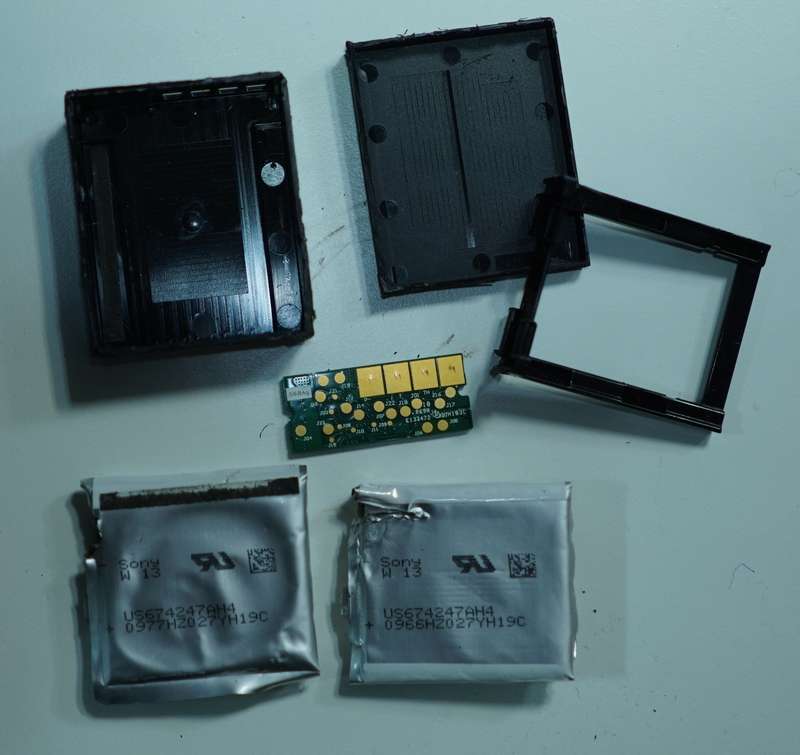

Σε original μου έτυχε πρόσφατα να μη δέχεται φόρτιση η μπαταρία BLH-1 της Ε-M1II, χωρίς καν να προλάβω να τη δουλέψω. Ταυτόχρονα φούσκωσε κιόλας.
To κακό είναι ότι κάποιοι κατασκευαστές όπως εδώ η Olympus δεν επιτρέπει φόρτιση της Olympus μπαταρίας σε φορτιστή τρίτου κατασκευαστή, αλλά ούτε και το αντίστροφο, φόρτιση μπαταρίας τρίτου κατασκευαστή στον Olympus φορτιστή.
Oπότε αχρήστευσα τον Olympus φορτιστή και πήρα διπλό φορτιστή και τέσσερις μπαταρίες DuraPro.

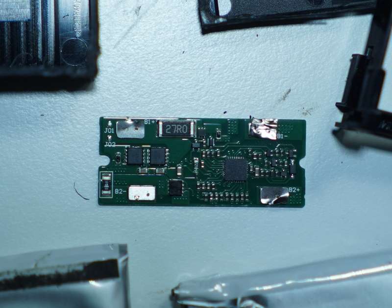

Mε την ευκαιρία άνοιξα την Olympus BLH-1 μπαταρία και σε κανένα σημείο δεν μου έδωσε την εντύπωση κάποιας ιδιαίτερης ποιότητας. Εξαιρετικά λεπτό είναι το κέλυφος. Οι δύο πλάτες της μπαταρίες δεν έχουν νεύρα ενίσχυσης, είναι επίπεδες επιφάνειες από πολύ εύκαμπτο πλαστικό κακής ποιότητας, που μπορώ να το λυγίσω και να σπάσω με δύο δάχτυλα. Οι γραμμές που φαίνονται στις φωτό είναι σχεδιάκια, δεν είναι νεύρα.
Γενικά είναι μια μπαταρία κακής ποιότητας κατασκευής που δεν εμπνέει εμπιστοσύνη.
Φούμαρα για μεταξωτές κορδέλες μας πουλάει η Olympus με την BLH-1 της στα 79 ευρώ.
Χρησιμοποιεί δύο Sony W13 lithium pouches US674247AH4, 1740mAh μέγιστης φόρτισης το καθένα με μέγιστο βολτάζ φόρτισης 4.4V.
