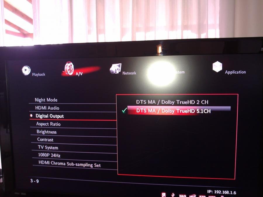

Δες το Xtreamer

Δες το Xtreamer
attachment.php
OnLineN σε ευχαριστώ.
Παρατηρώ ότι τελικά το Xtreamer, στο τομέα του ήχου είναι αυστηρώς προσανατολισμένο προς τις ταινίες.

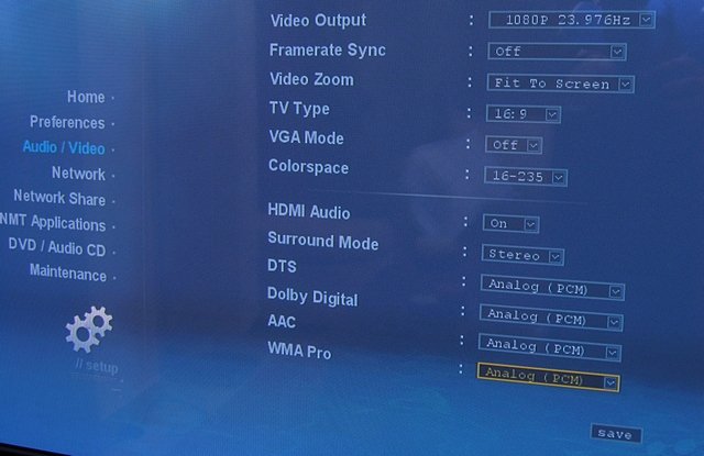

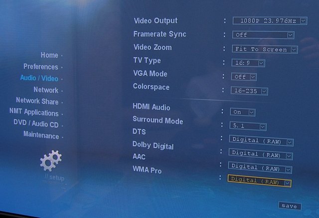

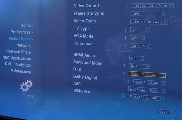

Για τη συζήτηση να παραθέσω και εγώ με τη σειρά μου 3 εικόνες από το egreat 31b (πρακτικά όλα με λειτουργικό Syabas και πληρωμένα τα License του DTS το ίδιο μενού έχουν).
attachment.php
attachment.php
attachment.php

Ακριβώς, όσα βασίζονται στο ίδιο λειτουργικό έχουν τις ίδιες ακριβώς επιλογές (με εξαίρεση όσα δεν έχουν το DTS License).
Δεν ξέρω γιατί έχω καιρό που έχω σταματήσει το ψάξιμο με τα media players, πόσες άλλες πλατφόρμες κυκλοφορούν εκτός Syabas - τη μία ήδη την αναφέρατε με το Xtreamer.
Πιστεύω θα ήταν ενδιαφέρων να βλέπαμε εδώ τις επιλογές στο audio μέρος τους.
Τα προιόντα της Logitech τα είχα υπόψη μου από την εποχή που αγόρασα το Egreat 31b, αλλά προς το παρόν απλά παρακολουθώ την εξέλιξη τους...
