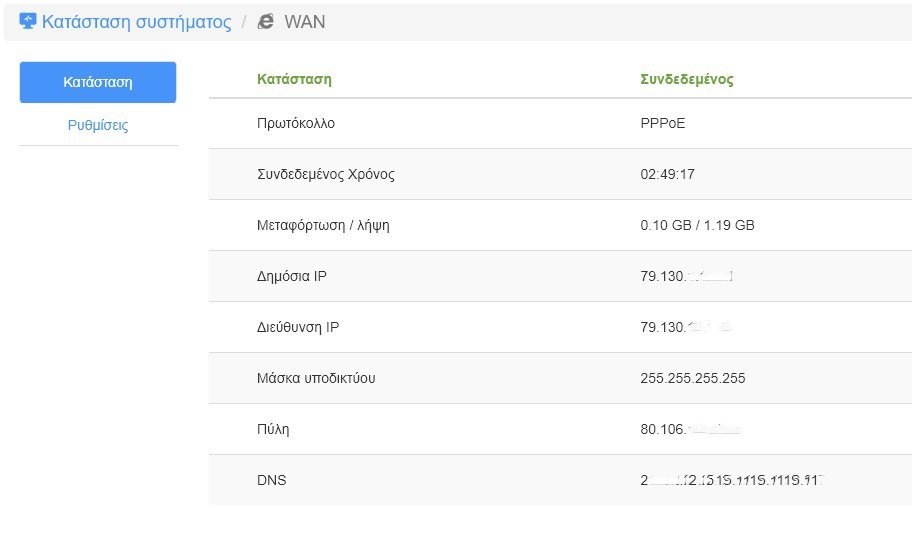

εδω ειναι η κατασταση που βρισκεταιι η συνδεση pppoe.
τα βλεπεις σωστα?
εχω σβησει καποια νουμερα για ευνοητους λογους

Δες λιγο τις ρυθμίσεις της κάρτας ethernet στο pc σου.
Στο speed ειναι σε auto negotiation;
Αλλά εφόσον δεν έχεις πρόβλημα στο speedport, δεν θα φταίει η κάρτα δικτύου
ναι-στην ιδια καρτα μπαινει και το speedport και παιζει απροβληματιστα,
την ιδια πτωση εχει και το wifi του οποτε κατι αλλο ειναι.
