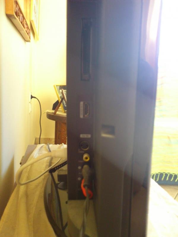

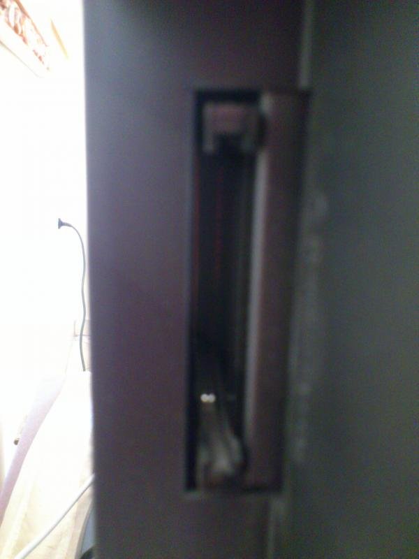

η καινούρια τηλεόραση που την είχαμε χρυσοπληρώσει και μετά βγήκαν οι αποκωδικοποιητές έχει άλλες υποδοχές και από ότι είδα έχει 1 θύρα περίεργη σαν να παίρνει κάρτα.. μήπως δεν χρειάζεται κάποιον από αυτούς, αλλά κάποια κάρτα..
Δύο τηλεοράσεις έχεις; Στη φωτο βλέπω τηλεόραση με σύνδεση HDMI. Η τηλεόραση σου αυτη είναι τουλάχιστον HDready οπότε μπορείς να συνδέσεις δέκτη πολύ καλύτερο απο αυτούς που έγραψες στο πρώτο σου μήνυμα. Καλώδια πρέπει να πάρεις χωριστά. 4-5 το ένα κάνουν.
Η υποδοχή για την κάρτα είναι για μια "πατέντα" που μετατρέπει το σημα της Digea σε τύπο που καταλαβαίνει η TV. Συνήθως τέτοια υποδοχή έχουν οι συσκευές με δέκτη MPEG2 (Digea εκπέμπει σε MPEG4)

ναι.. έχω 2 τηλεοράσεις.. η παλιά, οκ το βρήκαμε... η καινούρια τώρα.. όταν πάω στα ψηφιακά κανάλια ακούω τον ήχο, αλλά δεν βλέπω εικόνα, οπότε μήπως θέλει κάποιο ιδιαίτερο αποκωδικοποιητή ή κάποια κάρτα για εκεί(κάτι τέτοιο μας είχαν πει όταν το ψάχναμε στην αρχη)?? να είναι και κάτι οικονομικό...

Αν ακούς μόνο ήχο χωρίς εικόνα τότε η τηλεόραση έχει μονο δέκτη MPEG2. Η λύση της κάρτας δεν ειναι η καλύτερη. Ουσιαστικά κάνει μετατροπή MPEG4 σε MPEG2 με όποιες επιπτώσεις έχει η μετατροπή συτή στην ποιότητα εικόνας. Δεν παίζουν και EPTHD. Το μόνο καλό είναι οτι έχεις ένα τηλεκοντρόλ λιγότερο.
