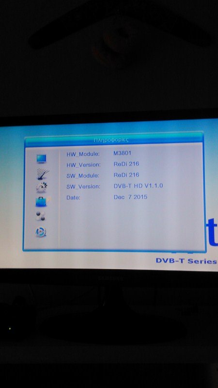

Έχω ένα Ferguson Ariva T65. Τώρα τελευταία μου κάνει κάτι νούμερα όπως κολάει η εικόνα και ακούγεται μόνο ο ήχος και επανέρχεται όταν αλλάζεις κανάλι και μετά από λίγο πάλι τα ίδια. Το δέκτη το έχω περίπου 4 χρόνια και μέχρι τώρα ήμουν πολύ ευχαριστημένος. Σκέφτομαι τον Crypto ReDi 216. Είναι μια αντίστοιχα καλή αγορά δεδομένου ότι η τιμή του είναι 29,13 και είναι ένα καινούργιο μοντέλο που το θέλω εκτός από τηλεόραση να το χρησιμοποιώ και σαν media player;
Δεν γνωρίζουμε πολλά γύρω από τους νέους δέκτες. Σύμφωνα με τον Serafeim Karakostas, ο 216 έχει ALi 3801, οπότε πιστεύω ότι έχει αρκετά καλό λογισμικό. Στον 215Α είχαμε από τα καλύτερα, ο οποίος έχει επίσης τσιπ 3801.

Απάντηση: Ποιον ψηφιακό δέκτη να επιλέξω...
Όχι σύμφωνα με μένα αλλά με το μενού του δέκτη:
