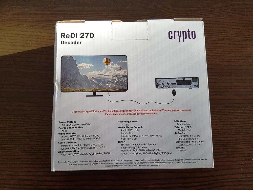

Και η Crypto έχει δέκτες DVB-T2.
Crypto Redi 250 και Crypto Redi 260, δέκτες DVB-T2, αλλά MPEG4 και όχι H.265 HEVC.
Και Crypto Redi 270. Αυτος είναι H.265 HEVC.
http://www.cryptoelectronics.com/gr/products/digital-tv/crypto-dvb-t2-receiver-redi-250-hd.html
http://www.cryptoelectronics.com/gr/products/digital-tv/crypto-dvb-t2-receiver-redi-260-hd-with-dolby.html
http://www.cryptoelectronics.com/gr/products/digital-tv/crypto-dvb-t2-receiver-redi-270-hevc-h-265-hd-with-dolby.html
Για τον 270 η Crypto δίνει στην σελίδα του και manual, αλλά χωρίς εικόνες για να δούμε μενού κτλ.
Ευτυχώς οι πληροφορίες μας έρχονται από τα ξένα. Η Crypto πουλάει φαίνεται και στο εξωτερικό.

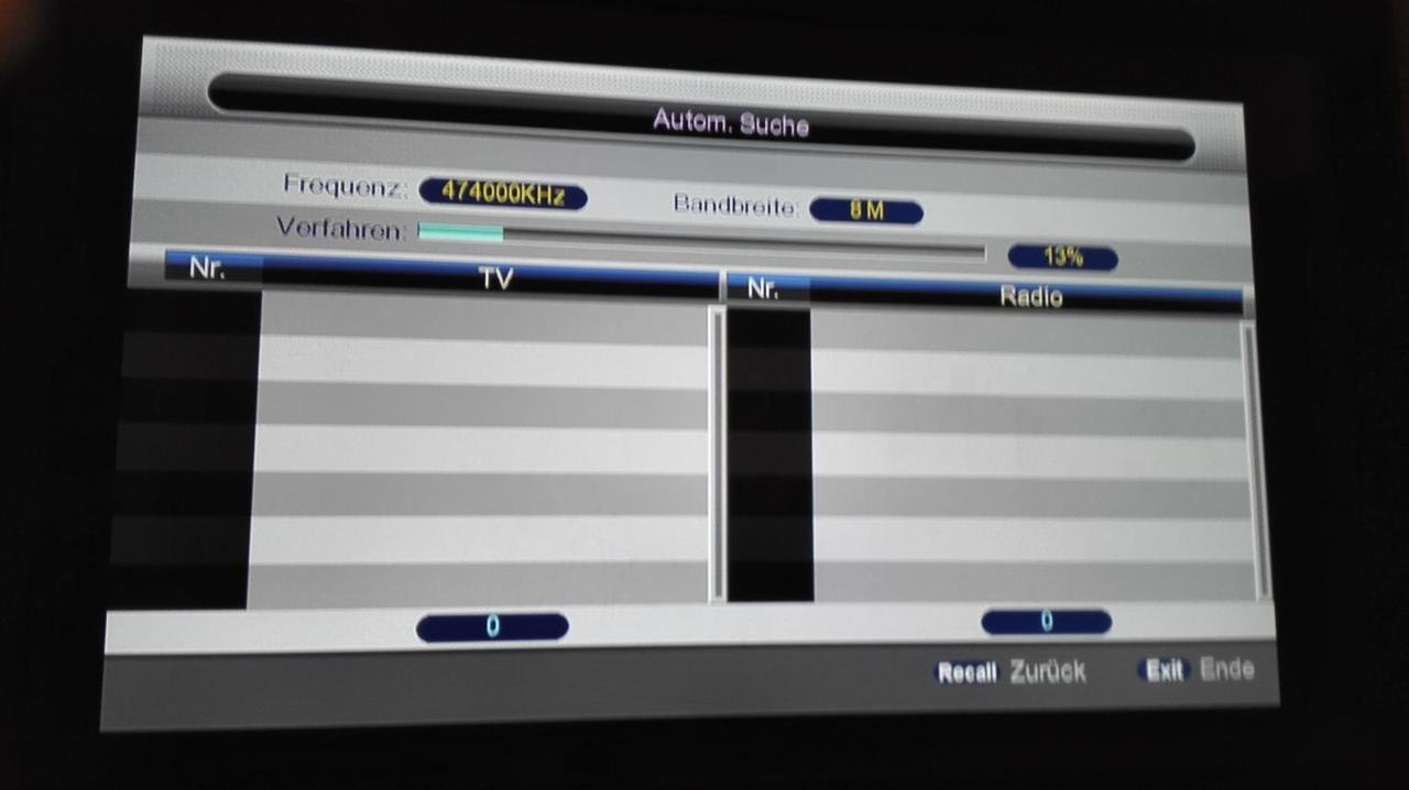

Δύο βίντεο από τους 250 και 260, όπου φαίνεται οι δέκτες σε πραγματική εικόνα, και εικόνα των μενού τους.
https://www.youtube.com/watch?v=5osGqExWq2Q
https://www.youtube.com/watch?v=ys6JPa-777A
Πλάκα έχει το ταμπελάκι "Προσοχή 220 Volt στο εσωτερικό, μην ανοίγετε" στην ελληνική γλώσσα, για ένα προϊόν που πωλείται στο εξωτερικό.
Τέλος πάντων, εκεί φαίνεται το μενού των δεκτών, που είναι κλασικό ALI, όπως και στους παλιότερους ALI της Crypto. Και χωρίς να είναι ακόμα τελείως εξελιγμένο, αφού ούτε η μπάρα προόδου προβολής ενός τηλεοπτικού προγράμματος δεν υπάρχει, όπως ενσωματώθηκε στα τελικά λογισμικά των παλιότερων Crypto 215 και 216.
Αλλά δεν είναι τα μόνα reviews που υπάρχουν για τους δέκτες. Χρειάζεται όμως το Google Translate.
Γιατί πολλές κριτικές υπάρχουν στο Amazon Γαλλίας για τον 250, και Γερμανίας για τους 260 και 270.
Εκεί βρίσκεις φωτογραφίες των δεκτών, των μενού, και για τον 270 βρίσκεις ακόμα και φωτογραφία πλακέτας!
https://www.amazon.de/Crypto-250-Receiver-Mediaplayer-schwarz/product-reviews/B01M5LL9I1/ref=cm_cr_dp_d_show_all_btm?ie=UTF8&reviewerType=all_reviews&sortBy=recent
https://www.amazon.fr/Crypto-260-d%C3%A9codeur-Multim%C3%A9dia-Lecteur/product-reviews/B01MTJV820/ref=cm_cr_arp_d_paging_btm_1?showViewpoints=1&pageNumber=1
https://www.amazon.de/Crypto-270-Antennenempfang-Dachantenne-Innenantenne/product-reviews/B01N5QBG1S/ref=cm_cr_dp_d_show_all_btm?ie=UTF8&reviewerType=all_reviews&sortBy=recent
Αν το ψάξει ο talos_2002 σίγουρα (ίσως ο μόνος) να μπορεί να βρει τι επεξεργαστή έχει ο 270, γιατί από τις φωτογραφίες του μενού εγώ δεν έβγαλα άκρη. Δεν έχω ξαναδεί τέτοιο μενού.
Οι 250 και 260 υπάρχουν στο skroutz, o 270 δεν υπάρχει εκεί. Αλλά με κατευθείαν γκουγκλάρισμα τον βρίσκεις σε διάφορα μαγαζιά, με κυριότερο τον Γερμανό.
Όλοι κάνουν κάτω από 30 ευρώ. Ο 250 μάλιστα ξεκινάει κάτω και από τα 25.
Και οι φωτογραφίες του 270 που έλεγα, επειδή είναι στις τελευταίες σελίδες των σχολίων, και ίσως να μην τις δείτε.61hOp9ANiGL._SL1600_.jpg61yjef2xP7L.jpg71s4llSBpyL.jpg71-YjHYDe3L.jpg71zXVDf+DEL._SL1600_.jpg
Με την ευκαιρία, στο Amazon υπάρχουν και σχόλια και για τους 3 δέκτες της Edision που λέγαμε παραπάνω. Αλλά σε αυτά δεν υπάρχουν φωτογραφίες. Ίσως όμως να λένε τίποτα ενδιαφέρον. Τέτοιες μικρές κριτικές σε sites πωλήσεων με έχουν βοηθήσει πολλές φορές σε διάφορες αγορές που ήθελα να κάνω. Ακόμα και αν επιστράτευσα το Google Translate.
https://www.amazon.de/progressiv-lite-Terrestrischer-Terrestrischesfernsehen-Mediaplayer/product-reviews/B01EHPONT2/ref=cm_cr_getr_d_paging_btm_1?ie=UTF8&reviewerType=all_reviews&sortBy=recent&pageNumber=1
https://www.amazon.de/Progressiv-Terrestrischer-digitales-Terrestrisches-Fernsehen/product-reviews/B01GE4GPK4/ref=cm_cr_getr_d_paging_btm_1?ie=UTF8&reviewerType=all_reviews&sortBy=recent&pageNumber=1
https://www.amazon.de/Edision-proton-T265-Hybrid-Kabel-Receiver/product-reviews/B019EFWNS8/ref=cm_cr_getr_d_paging_btm_1?ie=UTF8&reviewerType=all_reviews&sortBy=recent&pageNumber=1
Sunplus SPHE 1505Β δείχνει να είναι το τσιπ του 270.
