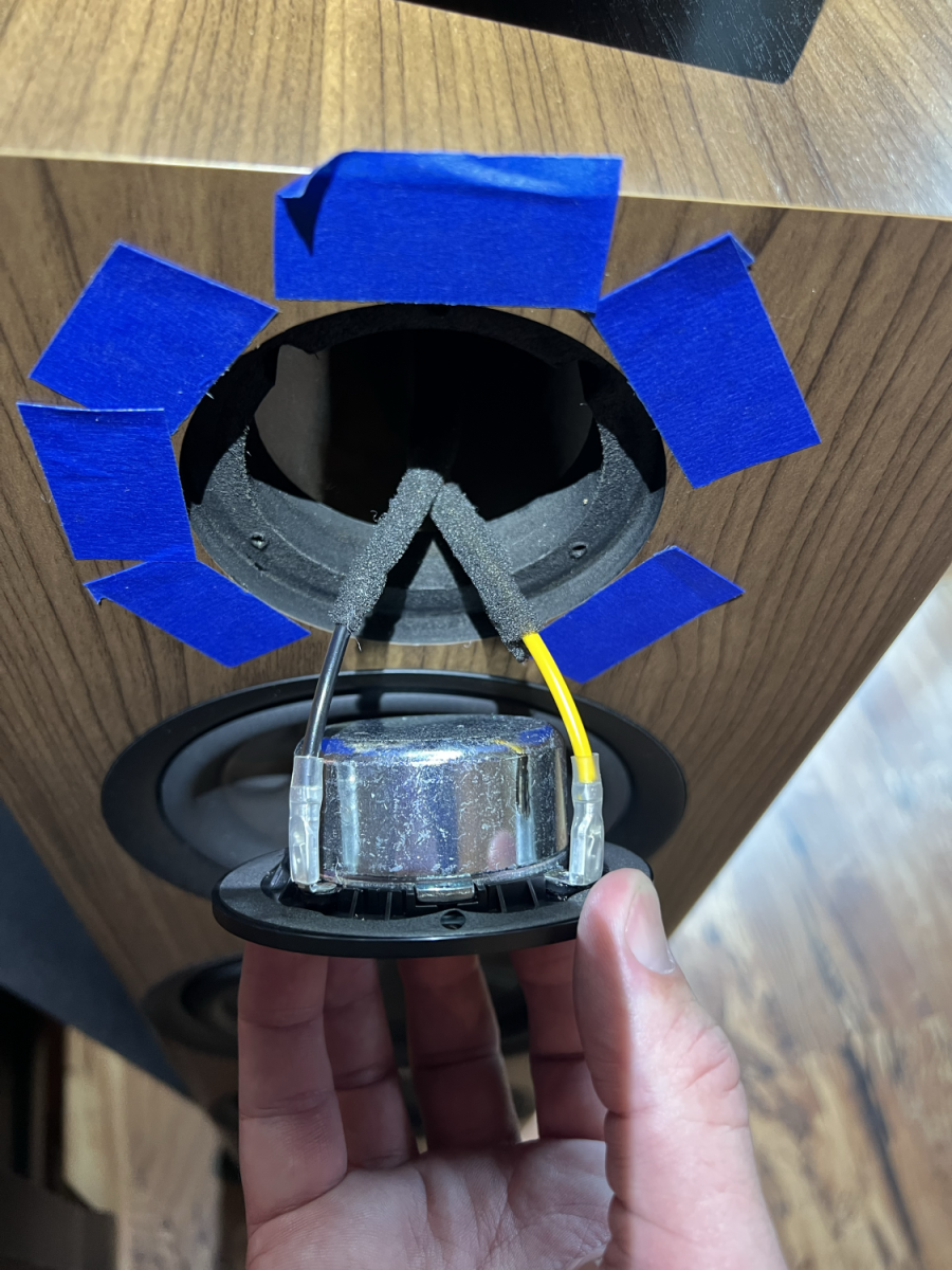

Ερώτηση αφού κάηκε το Τουίτερ στο Polk R700 η κινοτεχνικη μου στέλνει καινούργιο Τουίτερ να το βάλω μόνος μου είναι εύκολο
Τι χρειάζεται για να βγάλω το πλαστικό που εφαρμόζει.στο Τουίτερ κάρτα η πλαστική σπάτουλα
Φώναξε κάποιον να το κάνει γιατί το βλέπω να γίνεται ζημιά….
Το τουιτερ τοποθετήθηκε στο Polk 700 πολύ εύκολα λίγη προσπάθεια μέχρι να βγει το πλαστικό όλη η υπόθεση 15 λεπτά

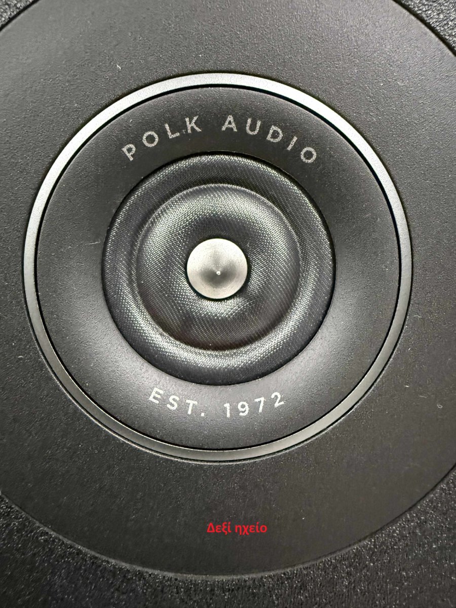

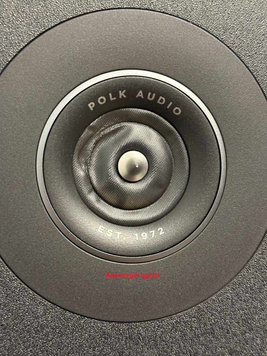

Και τα δικά μου tweeter OFF προ 5 λεπτών
Όχι σε ιδιαίτερα υψηλή ένταση μάλιστα περίπου στα 90-92db έπαιζαν.
Κάηκαν και τα δύο ΑΚΡΙΒΩΣ ταυτόχρονα μάλιστα, με έντονη μυρωδιά καμένου πλαστικού μόνο από το ένα ηχείο (το αριστερό).
Στο ηχείο που μύρισε καμένο το tweeter έχει παραμορφωθεί εμφανώς η μεμβράνη του.
Στο άλλο ηχείο το tweeter οπτικά δείχνει ΟΚ, αλλά φυσικά δεν παίζει.
Είμαι εντός εγγύησης, ελπίζω να καλυφτούν όπως του Pas από Κινοτεχνική.

τα tweeters δεν καίγονται έτσι εύκολα..
ή είχατε τα treble πολύ ψηλά , ή υπεροδηγήθηκε ενισχυτής μικρής ισχύος, ή το σήμα από την πηγή είχε έντονη παραμόρφωση στο φάσμα που αναλογεί στα tweeters
Τα ηχεία έπαιζαν σε ένταση που σε καμία περίπτωση δεν δικαιολογεί αυτό που συνέβη.
Με μια γρήγορη αναζήτηση σε διεθνή forums βρίσκω αρκετές αναφορές για τα R700 με αντίστοιχα περιστατικά – τα tweeter απλά ξαφνικά OFF χωρίς προειδοποίηση.

Σε εμένα η αντικατάσταση. Ήταν αμεση να το βάλεις μόνος σου είναι εύκολο.
Λίγο το πλαστικό θέλει προσπάθεια να το βγαλεις
Για τον πλαστικό δακτύλιο περιμετρικά του tweeter τι χρησιμοποίησες έτσι ώστε να τον αφαιρέσεις χωρίς σημάδια ή πρόκληση ζημιάς στην καμπίνα του ηχείου ?
Η υπόλοιπη διαδικασία απ' ότι είδα (έχουν αλλάξει αρκετοί tweeter στα Polk R700) είναι 3 ξυλόβιδες...
Άπαξ και αφαιρεθεί ο πλαστικός δακτύλιος είναι υπόθεση δευτερολέπτων η αλλαγή του tweeter.
Με μικρή βεντούζα θα κάνω δουλειά λες ? Κουμπωτός είναι ο δακτύλιος ?

Εγώ ξεκίνησα με πλαστικο.πολυ λεπτό ωστε να χωράει στο σχισμή του πλαστικού αποτέλεσμα τίποτα χάλασε το πλαστικό που έβαλα όχι τον πλαστικό του Τουίτερ
Μετά έβαλα κατσαβίδι πολύ λεπτό και να γρατσουνιές να κάνεις στο πλαστικό δεν πειράζει γιατί το καινούργιο έρχεται με πλαστικό
